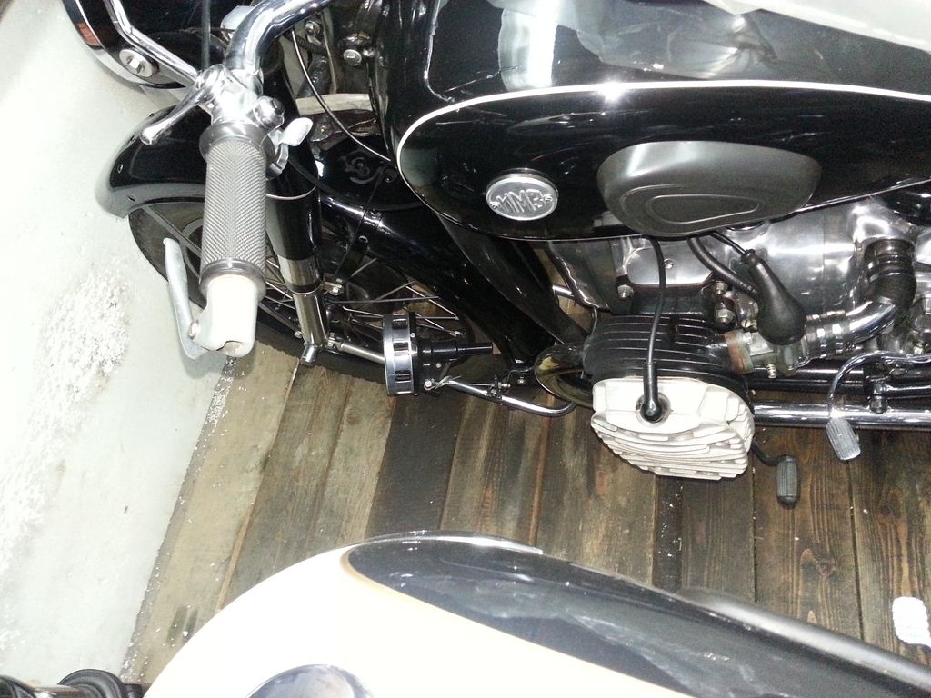

konečně siréna
konečně siréna
Výkresy jsou, konečně jsem se u něho zastavil. Tak kdyby byl zájem, naskenuju a vystavím.
Asi MT09.
Re: konečně siréna

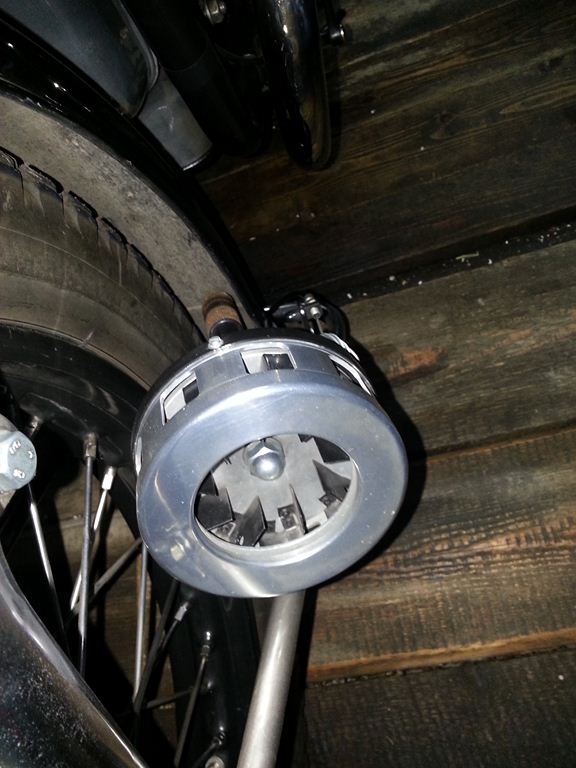

vypada to na "a la dynamo" na favoritovi, bowden ovlada priplacnuti na plast. na favoritovi byl ale plast drazkovanej, aby se ten pohon mel ceho chytit
Re: konečně siréna
Je moc pěkná, nemáš plánek na výrobu?
Re: konečně siréna
Tady je drážkovaný konec hřídele, takže dostatečné tření není problém. Ale staré dynamo taky mělo ten klobouček drážkovaný a ne všechny pláště měly na boku ten drážkový pásek. Na první fotce jde vidět upravená řadička z Jawy, kterou to ovládá. Mám to na papíře, tak se to zítra pokusím naskenovat a zveřejnit.

http://mattechnik.rajce.idnes.cz/Sirena_M72
Pozor na směr otáčení. Teď je výkres nachystaný na levou stranu na přední kolo, tak jak je na Emce. Kdyby se točila naopak, tak se musí otočit lopatky a tím pádem i zahloubení v unášecích talířích.
