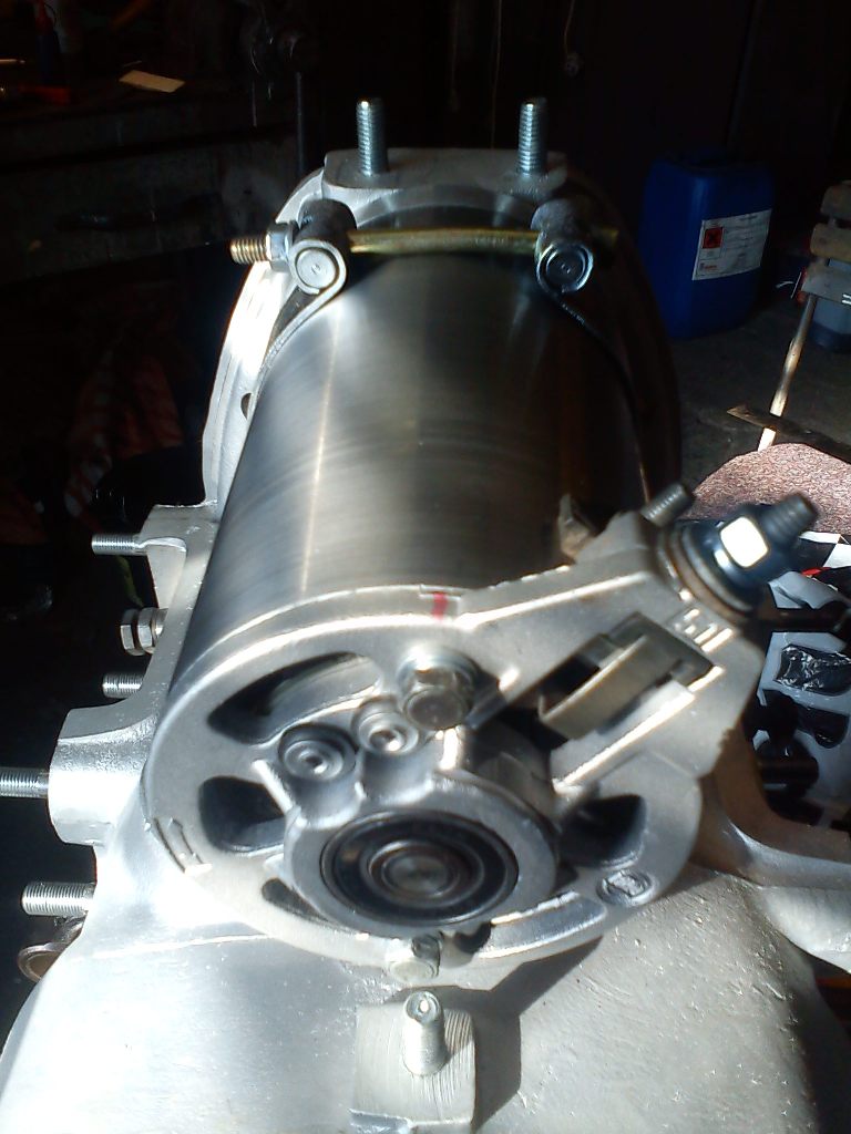

Protože u motocyklu M72,K750 je výkon stávajícího dynama 6V 60W dosti omezený, rozhodl jsem se ho nahradit z polského Fiata 126P (maluch), který má 12V 220W.
Základem je sehnat za rozumnou cenu dynamo (já ho sehnal za 300kč i s mechanickým relé).
Ale dřív než ho namontujeme na motorku, musíme udělat nějaké úpravy.

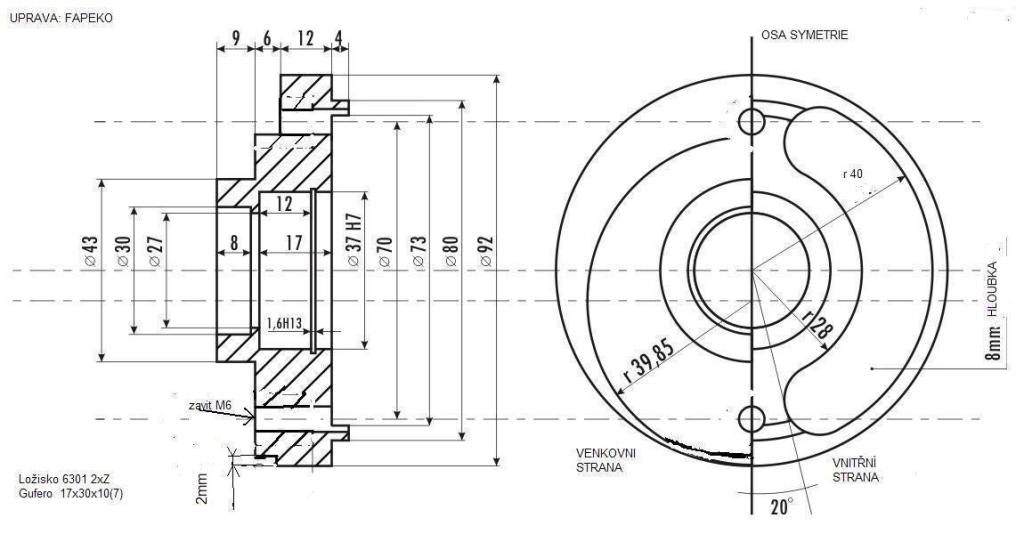

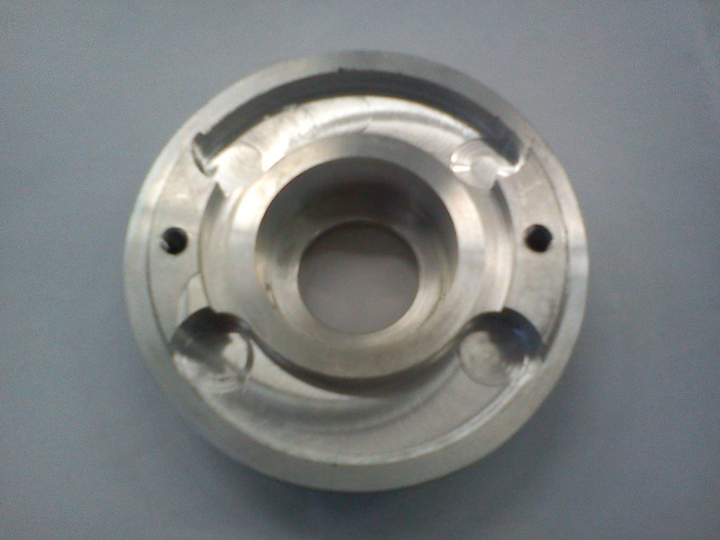

1: Necháme si vyrobit přechodku s excentrem z nemagnetického materiálu ( dural,mosaz,hliník,bronz atd.)
2:Demontuji z dynama přední a zadní viko, vytáhnu rotor
3:Nasadím vyrobenou přechodku do přední části statoru

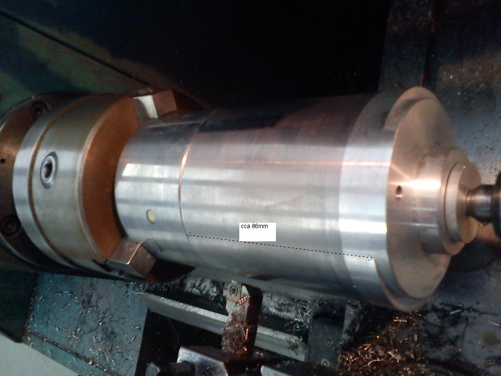

4:Zadní část statoru upnu do 3 čelisťové hlavy soustruhu
5:V přední části, kde je přechodka, opřu o otočný hrot.

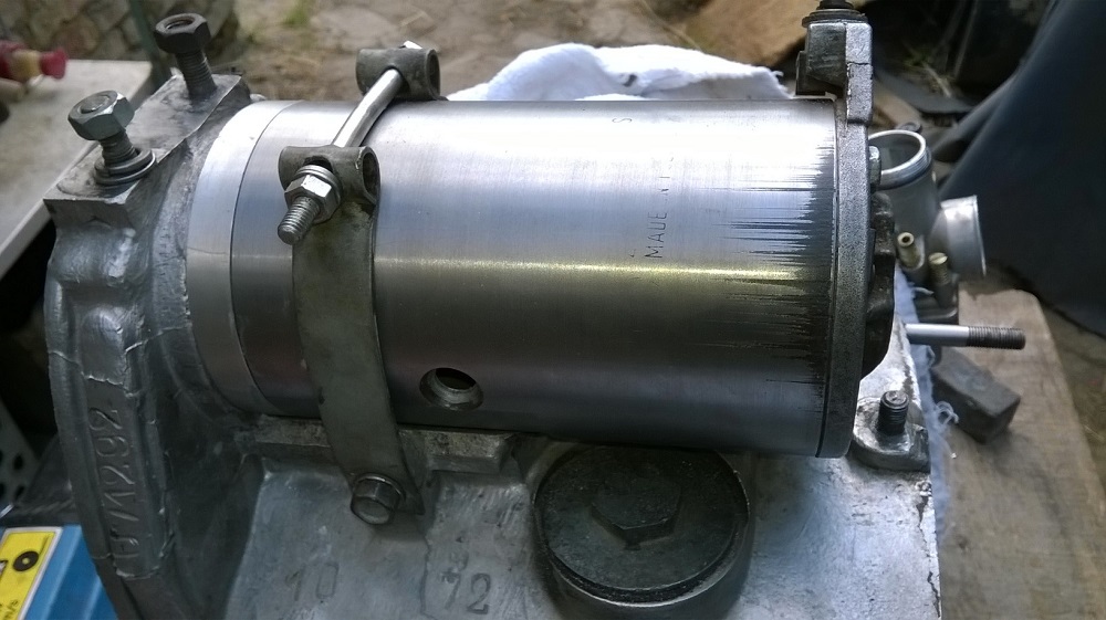

6:Začnu stáčet stator po celé délce na průměr cca 92mm-0,2mm(stator je od výroby hodně ovalitý)

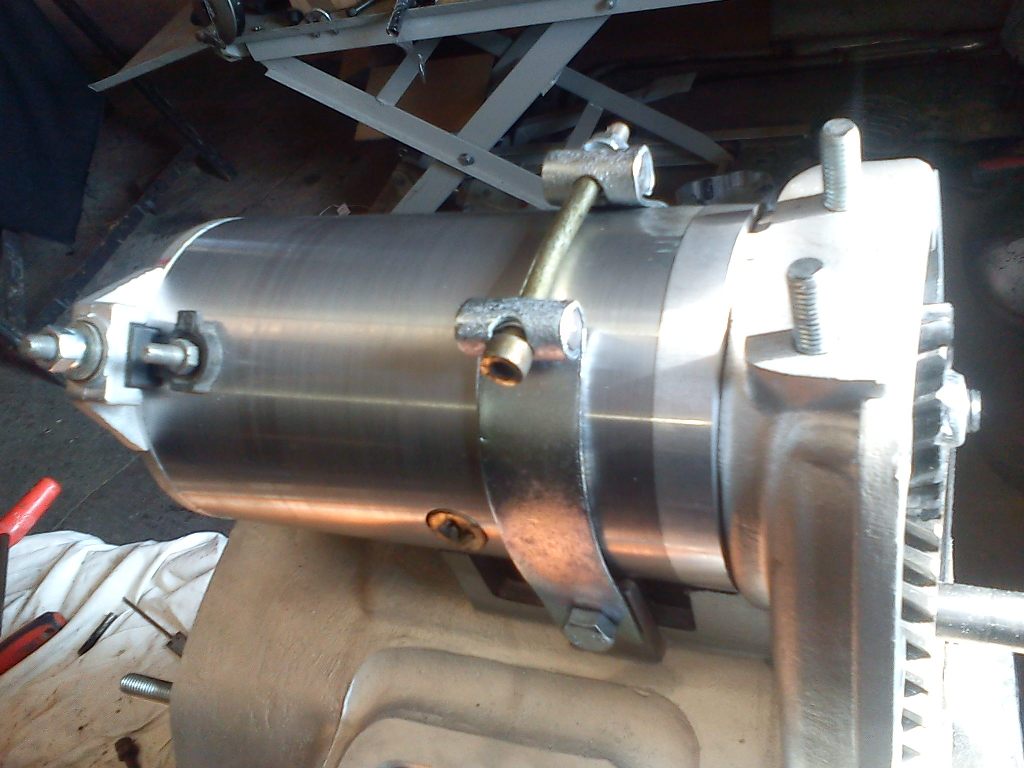

7:Vytáhnu stator z hlavy soustruhu a upínám ho zpět excentricky mimo osu o 2mm (u 3 čelisťové hlavy jsem podkládal jednu čelist cca 4mm)Soustružený stator musí být uplý tak, že tam, kde je spodní stahovací šroub dynama M6 musí být i natočená přechodka excentru, která se zasouvá do bloku motoru (nesmí být otočena o 180%). Excentr ve spodní části statoru je důležitý pro přesné usazení pastorku do ozubeného kola rozvodu.
8:Začnu stáčet do hloubky 2mm a délky 86mm od čela přechodky
9:Protože se otáčí dynamo z Fiata naopak než na motorce a měli bychom jinou polaritu, tak ho musíme přepólovat a to se dělá tak, že demontujeme kabel kostry, který je přinýtovaný na statoru, prodloužíme ho a izolujeme. Dáme ho na místo kabelu č.67 a bývalý kabel č.67 přinýtuji na místo, kde bývala kostra.

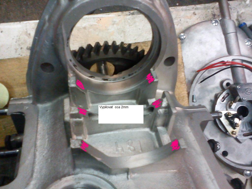

10:Vypiluji cca 2mm do bloku motoru nový rádius pro usazení dynama

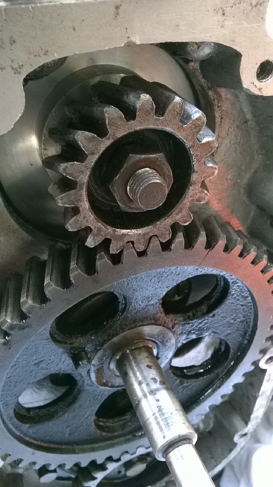

11:Pro montáž dynama je nejlepší ,když jsi sundáte kryt rozvodů aby jste viděli jak vám doseda přesně ozubený pastorek do kola rozvodů a popřípadě si dynamo natočili dle potřeby.Do zadní části dynama patří ještě opěrná podložka na ložisko aby nám vibracemi nevyjelo z bloku kterou jsem zatím ještě nevyrobil
12:Můžete použít regulátor mechanický z “malucha“ nebo elektronický RP126 ,který můžete koupit zde: http://www.ape.com.pl/index.php?id=21&produkt=113
Popřípadě tady se dá sehnat dynamo i relé: http://www.126fan.cz/burza/burza.php
Námět na úpravu dynama jsem čerpal asi ze tří polských projektů, ve kterých bylo dosti zásadních chyb a to buď výkonových nebo konstrukčních. Podotýkám, že je na každém z vás, jak se rozhodne s úpravou a že nenesu žádnou zodpovědnost za případné poškození motoru, elektriky atd.
Tady je video jak přepolovat a přebudit dynamo než se pustite do úprav.
https://www.youtube.com/watch?v=U3M1_2M ... e=youtu.be
Pro uralforum.cz vytvořil Fapeko

Re: Úprava dynama z Fiata 126P(maluch) pro M72,K750
Řemeslnicky to vypadá perfektně, divím se, že se tam vejde..
Móóóc pěkná řemeslnická práce. Smekám klobouk. Ať slouží.

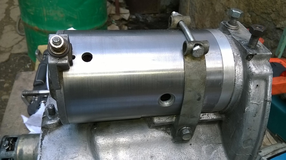

Ač jsem tomu moc nevěřil ,ale dynamo mám napasované.Pro lepší napasování jsem vyndal motor ze motorky.Teď vybírám jaké použít dostupné relé a jestli nechat původní jako atrapu a pod nádrž dát elektronické..Nejlepší by bylo to elektronické malých rozměrů,ale nevím z čeho,aby o dopovídalo tem 200w

pavel3.0.9: Tak jsem nevěřil , že to tam vleze
Kdyby jsi bojoval s palivovým kohoutem tak stačí trochu přizvednout(podložit)nádrž v zadní části a vše bude OK.

jeste doporucim vytvorit zadni opernou pruzinku, me to trabanti melo tendenci vylejzat.
