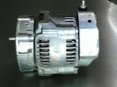

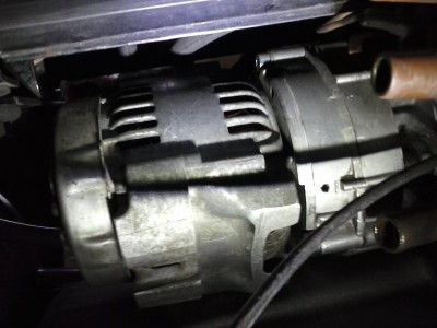

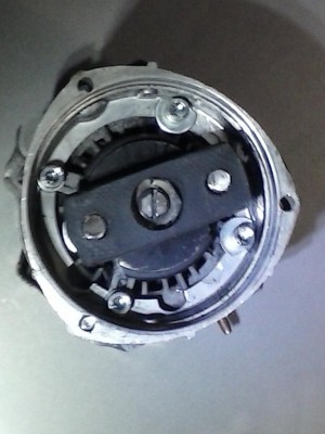

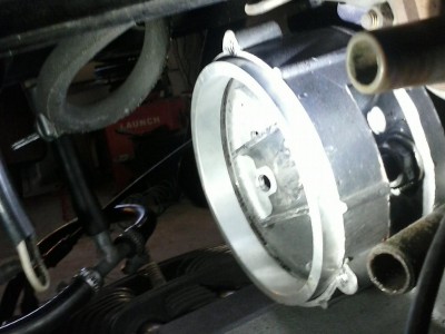

Suzuki-Swift vykon 14 V 60 A
Ktery se dá koupit na vrakovišti 500Kč
Soustružnické práce 2 h.
Proti alternátoru s Uralu nesrovnatelná cena.

Zdarec , Frantiku jseš koumes, vypadá to dobře , at to vydrží fungovat.

Došla mi trpělivost s mím současným alternátorem a uvažuji také o použití vámi vyzkoušeného klonu ze Suzuki Swift. Tedy pokud v okolí seženu ochotného soustružníka. Mohl by mi prosím někdo poslat náčrtek elektrického zapojeí.

Právě to taky kutím. Altík už mám doma. Tak kdyby se chtěl někdo přidat tak je možnost.
Jen se zeptám. Tu přední hřídel máte jen na jednom ložisku?
