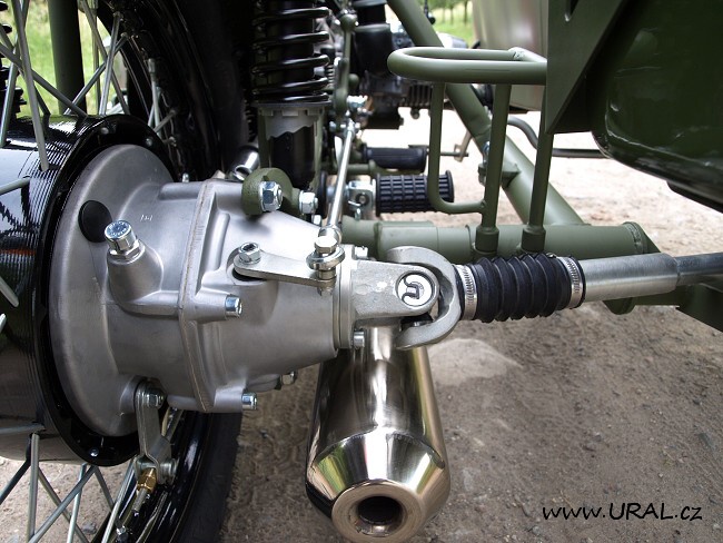

Michale, díky za info. S těmi novými díly máš samo pravdu a klidně může být toto téma smazáno, protože na letošní zimu už jsem s touto přestavbou přestal počítat. Musím udělat celkovou go motoru a vlastně všeho a příští "sezónu" bych chtěl jezdit. Ale časem to vidím tak, že bych koupil jen Al obal výstupu na náhon a vše ostatní bych si udělal sám. Jak jsi napsal, převařit rám sajdy a měsíček na zadní vidlu, to je to nejmenší. No nesmějte se soudruzi..... Vím, že v tom čase co bych to dělal by bylo kupa peněz, ale když mě to baví, že. Jen jsem zatím neměl moc času popřemýšlet, jak je u toho řešení na obrázku upevněná osa zadního kola. Napoví někdo? Jo a mohl by někdo napovědět, jak je řešena parkovací "ruční" brzda? To určitě dělat budu.

Výstupní trubkovitý unašeč pohonu sajdy má jedno ložisko zvenku, které ho drží ve skříni rozvodovky, druhé malé ložisko vevnitř. K tomu malému ložisku vevnitř je utažená hřídel zadního kola přes sérii různých rozpěrek. Z toho vyplývá, že axiální síly jsou zajištěny spíše šroubem stahujícím hřídel v oku vidlice na opačné straně.
Pokud si to chceš vyrobit sám, nebylo by úplně marné tam zkusit zabudovat mezinápravový asymetrický diferák z nějakého auta. Nejlépe samosvorný.
Parkovací brzda je vyřešena jednoduše. Je to kolík držící brzdový pedál v zašláplé poloze. Na Uralu funguje jen při přesně seřízené zadní brzdě. Pokud je volnější, nebrzdí, pokud je utáhlejší, nejde zajistit.
