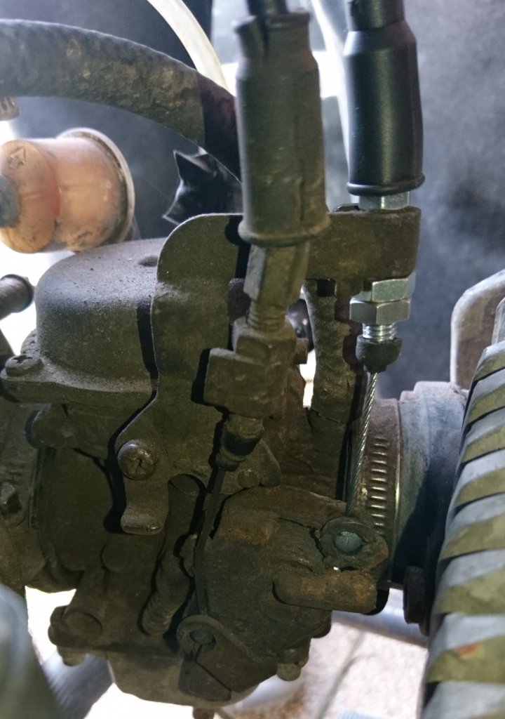

Většina motorek má proto vratné lanko. Když silou zavřete plyn, lanko silou zavře karburátory. Keihiny jsou na to uzpůsobené, proto mají obousměrnou kladku a stačí jim slabá vratná pružina. Jen se v Irbitu/Linzi/Redmondu neobtěžovali se zpětným lankem.

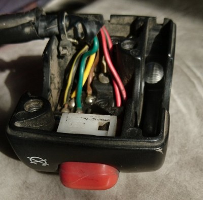

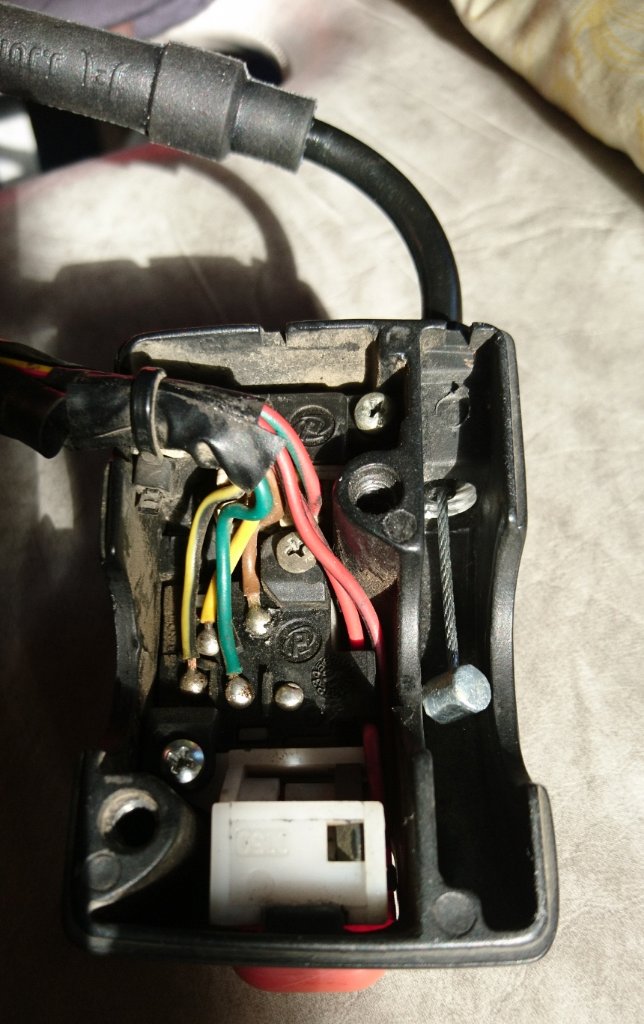

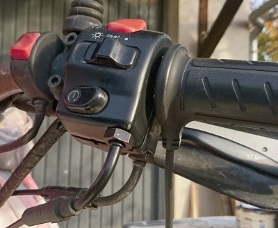

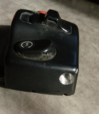

Plynová rukověť Domino na Uralech má také záchyt pro zpětné lanko. Domeček přepínačů je jednolankový, ale jeho odlitek je univerzální. Pouze tam nevyfrézovali vstup pro zpětné lanko. Pro jeho dodatečnou instalaci tedy není nutné měnit domeček přepínačů, stačí vyvrtat díru a vyříznout závit M10x1.25 - stejné polojemné stoupání jako mají běžná motocyklová zrcátka. Stačí tedy koupit druhou sadu plynových lanek a závitník, úprava je snadná a za chvíli hotová. Viz fotky. Ideální by bylo zafrézovat dosedací plochu pro kontramatku bovdenu, ale nemám na to doma vhodný nástroj.
Doporučuji vám tuto úpravu povédst včas, ne až když musíte vyklepávat plechy jako já.
