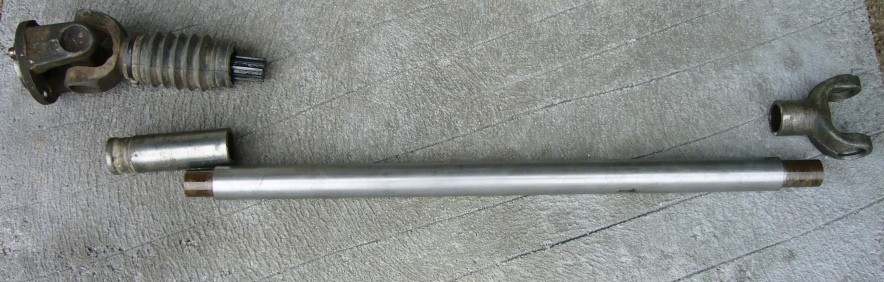

Pak je poslední možnost, kterou zvolil i zmíněný testovací jezdec a mnoho dalších lidí to úspěšně provedlo - udělat si tu hřídel sám.
Origo trubka je americký rozměr 0.96" (24,3/4mm) z neznámého bláta. Nepodařilo se mi nikde sehnat maloobchodně trubku z ušlechtilého materiálu, ani jsem nenašel vhodnou starou poloosu z auta dostatečné délky, tak jsem nedostatek pevnosti materiálu nahradil jeho množstvím. Zvolil jsem běžnou trubku 30/6 z konstrukční oceli - dostupná v metráži ve Feroně.
Postup je jednoduchý - vzít původní zkroucenou hřídel, obrousit sváry a vyklepnout trubku z koncovek. Na nové trubce vysoustružit konce na rozměr koncovek. Chtěli jsme to vysoustružit větší a koncovky nalisovat s přesahem pomocí lisu. Blbě jsme si to ale změřili a přestože jsme přidali desetinu na průměru, pořád tam jdou koncovky volně. Nezapomeňte si vysoustružit náběh pro svár.
Pak zavařit silnou elektrikou, žádné slabé domácí COčko.
Je potřeba si dát pozor na natočení, aby po nasazení tisícihranu vycházely vidlice kloubů proti sobě. Je to potřeba kvůli vyrovnání nerovnoměrného otáčení kardanu.
Konec na straně kloubu zašpuntovat, ať tam nevniká voda a natřít. Nebo pozinkovat, pokud chcete aby to vypadalo jako origo.
Zatím jsem to zkoušel jen jednu teréní projížďku. Jestli je to opravdu dobré řešení, vám řeknu až tak za rok.
