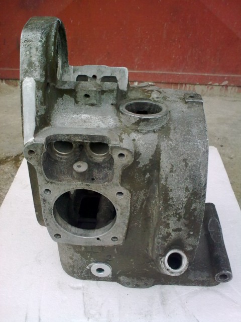

Keramické kuličkování .... já ho měl za flašku ....
před ...
po ...
Ikdyž nejedná se o klasické leštění, spíše čištění. Všechny rýhy, rýpance atd. zůstanou stejné. Ale přesně tak jsem to chtěl. Dnes už se tolik neblýská, protože samozřemě ten hliník oxiduje.
