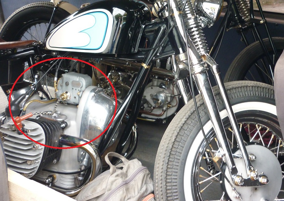

Zdravím, vedel by mi niekto povedať, čo to je ? A kde by som to vedel zohnať ? :shock: :o

magneto z letadla :) ?

Něco podobného jsem měl na závodní Jawce v 70letech minulého století,bylo to zapalování Bosch původně z pásového traktoru dt,tak zvaného detik.

détákhttps://www.youtube.com/watch?v=tceeiij0JUI má stejný nebo alespon podobný mám ho někde pod ponkem .

co by ne asi použil rozvodový kolo z kliky a musí to frčet..
