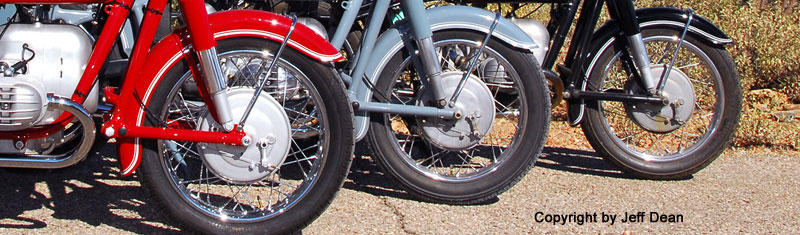

Ahoj, už jsme to tady jednou řešili , já ten úchyt jsem udělal jako BMW earles - na konci ramene. njn zvedá se mi také předek! Jak to měla ta earleska tedy??? Jde o to že se musí pootáčet štít a reakce brzdy musí být na zadní pevné rameno.Davy píše:Šťastný jezdil s tlačenou kyvkou? Uvědom si že se to v těch čepech při propružení točí, narozdíl od klasický vidlice. Leda že bys to chytil na kyvku a ne do ramene. Ale pak se ti to bude chovat jak Prase (čezeta), při zabrždění se bude zvedat čumák. A čepy kyvky to dlouho nevydržej.
Asi jiná geometrie.
