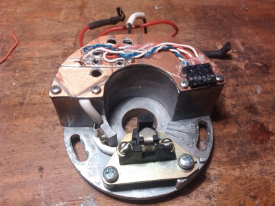

Nový příspěvekod krovak.xixao » 26 čer 2017, 21:59
Ahoj Jardo,
o víkendu jsem si udělal přípravek na programování zapalka bez pájení - ty jehličky, o kterých jsem tu psal (viz foto).
Z dosavadního testování to vypadá tak, že můj testovací Dněpr po přeprogramování zapalka začal mít poměrně krásný spodek i vrch. Bohužel ho jaksi omezovali karburátory, tak jsem se rozhodl tam dát pekary (možná to je ta ukrajinská verze). Asi se mi nepodařilo to rozumně utěsnit na přírubách, protože mi to začalo divně pokuckávat na nízké otáčky v tahu. Ale do testovacího kopce na Klenovou mě vyvezl na trojku 70 km/h a ještě měl tendence zrychlovat. Se starými karburátory na 50 km/h vzdychal. Každopádně s tím ještě spokojen nejsem a musím svého Dněpra podrobit bližšímu průzkumu.
Z výše uvedeného je jasné, že můj Dněpr je ve fázi vychytávání masařek, nemůže být tedy použit jako srovnávací. Rozhodl jsem se tedy pomocí jehliček naprogramovat záložní zapalko s novou křivkou a poskytnout jej na test tatíkovi. Tak uvidíme, jak to bude hodnotit on po výměně. :-) Díky deklíku s jehličkami budu schopen odladit křivku tak, aby to jelo v rámci možností. Kdyby tak měl den alespoň 48 hodin. :-)
deklík s jehličkami :-)
