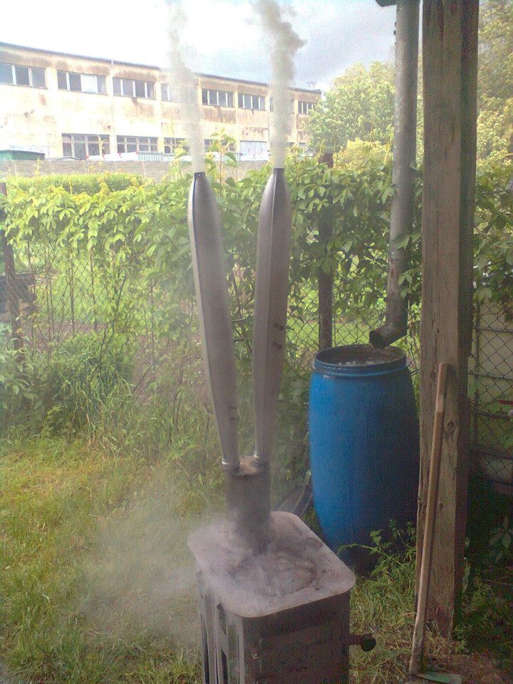

Problem vsech tech vypalovacich zaruvzdornejch barev je vypaleni. Kolena se vypalej provozem, tlumice ne. Kdo nema dostatecne velkou troubu musi improvizovat. Vim ze Michal nema rad vkladani fotek, ale dovolim si sem jednu po dlouhy dobe dat. Kdyby to nekdo chtel takhle zkouset, tak to nefunguje. Jen se naserou sousedi.
Jinak barva je Aluksal Titanium. Neni spatna, pokud se da slaba vrstva, jinak praska. Ale nevim esli se dela i cerna.
