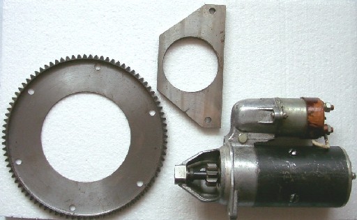

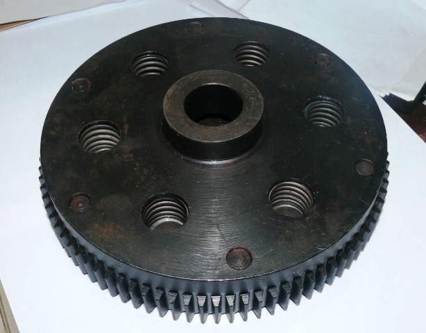

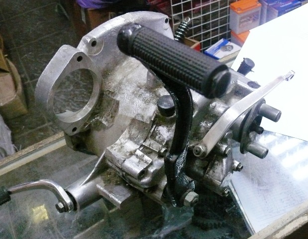

Kdyby někdo chtěl zafrajeřit, že má startér na rusáku ,tak jsem narazil na tohle
Převodovka je nová a chce za ní 7000kč
Náhrada za setrvák s ozubením

Re: Startér na Dněpra
Zajímalo by mě, z čeho je ten startér na obrázku?
Je totiž zcela identický s Uralím startérem montovaným v roce 2005.
Startér je z nějakého ruského auta
To bych nečekal... :-D Myslel jsem konkrétně. Mimochodem ta plastová čepička s kontakty je notoricky netěsná, vniká tam voda, která v mrazu namrzá na kontaktech. Doporučuji rozdělat a podlepit, žádné těsnění tam není.
