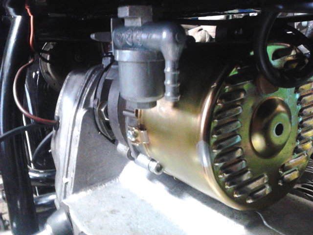

Motor po GO, vyvařená stará nádrž, nový lak a ejhle :o kohoutek naráží na alternátor!!!! :roll:

Známý se vykašlal na jeden kohout, ten zablendoval a napojil si přívod přes propojovací hadice. Sice musí hlídat benzín ale jezdí ;-) Určitě by to šlo nějak hezky (ať to trošku vypadá) udělat i s propojením.

Ja ted dokoncuju emkovou nadrz na MT11 a nic mi nikde neprekazi. Co to mas za kulatou nadrz? Je pravda ze kdyz jsem tam pridaval druhej kohout, tak nesel dat symetricky. Ale ten puvodni nicemu nevadil.

...Máš pravděpodobně starší nádrž na verzi s dinamem. Mě se tam vešel českej jikováckej kohout. Je tam opravdu na těsno, namontován páčkou dopředu. Při otevření/rezerva se páčka opírá o altík. Ruskej kohout se nevešel...
..eMková nádrž vychází jinak. Tam je místa dost...

Přesně jak píše Jirka. Starší nádrž nekamarádí s altíkem. Taky jsem dal náš Jikováckej kohoutek a téčko.

měl sem stejnej problém, vyřešilo se to zavařením kohoutu a posunutím víc ke straně a při té příležitosti sem dal rovnou další kohout na druhou stranu a zavařil i ty propojovací trubky. Kohouty sem použil Jikov.

Líbil se mě ten ruskej ;) njn nejde to, K-áčko nekamarádí s altíkem!
Možná IŽ má jeden vývod a otočit páčku proti směru jízdy, rozdvojku si děláte?

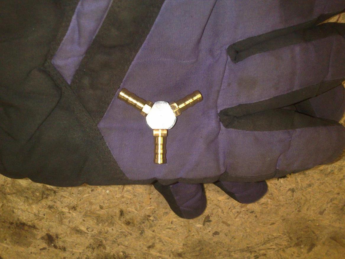

Případně pokud by byl zájem hotovejch rozdvojek mám kupu. Zbývají mi zu jiný činnosti. Foto rozdvojky není problém.

No vida, tak je dej do placu jak vypadají a rozměry?? Dík

Tak tady je fotka. Je na průměr hadičky 6mm a světlost toho štucku je cca 3.5mm. Ale jsou k dispozici i na průměr 5mm.

Tak asi vyřešeno: mám CCCP kohoutek IŽ jednovývodový, rozdvojka od soptíka(snad) vše je na 6mm, dám gumové hadičky a mezi filtry, aby bylo vidět jestli mám ještě benzín :lol:
