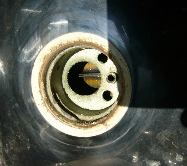

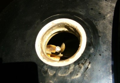

Tahle drobná úprava snada ani nestojí za samostatné téma...
Špatně se vám tankuje do nádže Ural 750 kvůli tomu nesmyslu v otvoru nádže? Do jedné díry nacpete pistoli, díky čemuž nevidíte aktuální hladinu a dvěma malýma dírkama vám proud vzduchu prská kapky po nádrži. Dále přepadová trubička, díky které vám z plné nadrže teče benzín jak se v letních dnech teplem roztahuje.
Celý ten nesmysl jde vyříznout hned pod závitem, tedy zhruba v půlce.
Trubičku mám z obou konců zašpuntovanou červíkem M5 zalepeným lepidlem na závity kvůli těsnosti.
Víčko nádrže obsahuje ovzdužňovací ventil, tedy žádný další přívod vzduchu netřeba.
Řezal jsem to kotoučkama na Dremela. Dremela nemaje, použil jsem minivrtačku na plošňáky a trochu trpělivosti :-)
Doporučil bych libovolné opatření proti výbuchu benzinových par.

To vím, ale předpokládal jsem, že ho máš v Lovosicích. Takováhle malá věc ale celkem šla i slabou minivrtačkou.
Chvíli jsem přemýšlel, že bych stejně jako ty zvětšil objem nádže o litr vyřezáním té nepraktické schránky, kterou jsem nikdy nepoužil, ale pak jsem si vzpoměl jak umím vařit :-)
