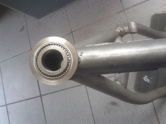

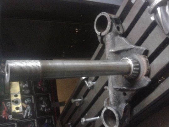

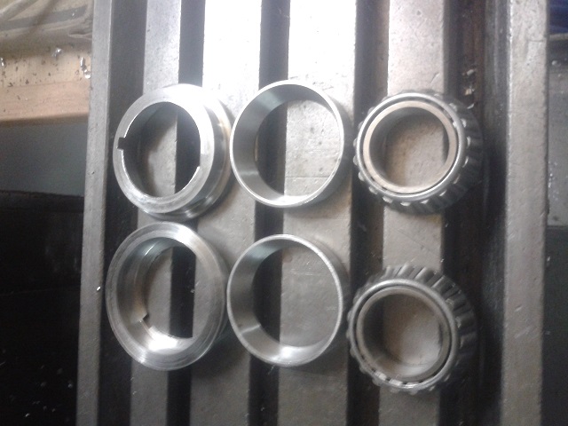

Sice jsem tady nováček ale třeba to někoho alespon inspiruje..
jelikož jsem měl vymlácený díry na ložiska v krku i trubku brejlí tak mě napadlo napáchat normalizovaný kuželíky 25/47 do dněpra celá sestava nabyla asi o 3mm takže budu muset dát delší gumu pod hodní brejle ale jinak to nemá čemu vadit. vytočil jsem redukce a vyštouchal drážky pro možnost výměny kroužků
nalisoval
vylisoval starou trubku dolních brejlí a vytočil novou s průměrem 26 a závitem M26X1( dá se použít matice do vrchních brejlí z jawy s tím že vrchní kroužek už necentruje ta matice ale plocha trubky a nebude se vyjebávat závit trochu problém nastal když jsem chtěl zavařit novou nalisovanou trubku pro jistotu ještě zespoda k brejlím,ty jsou litinové a je potřeba použít přechodovou elektrodu NiFe.. dá se budto redukce jen nalisovat a nebo zavařit já je ovařil COčkem celé dokola a obrousil že to nejde ani poznat.
nalisoval
