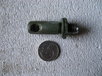

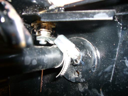

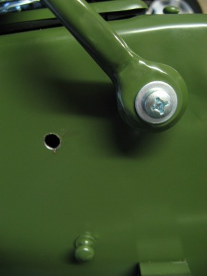

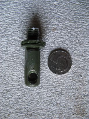

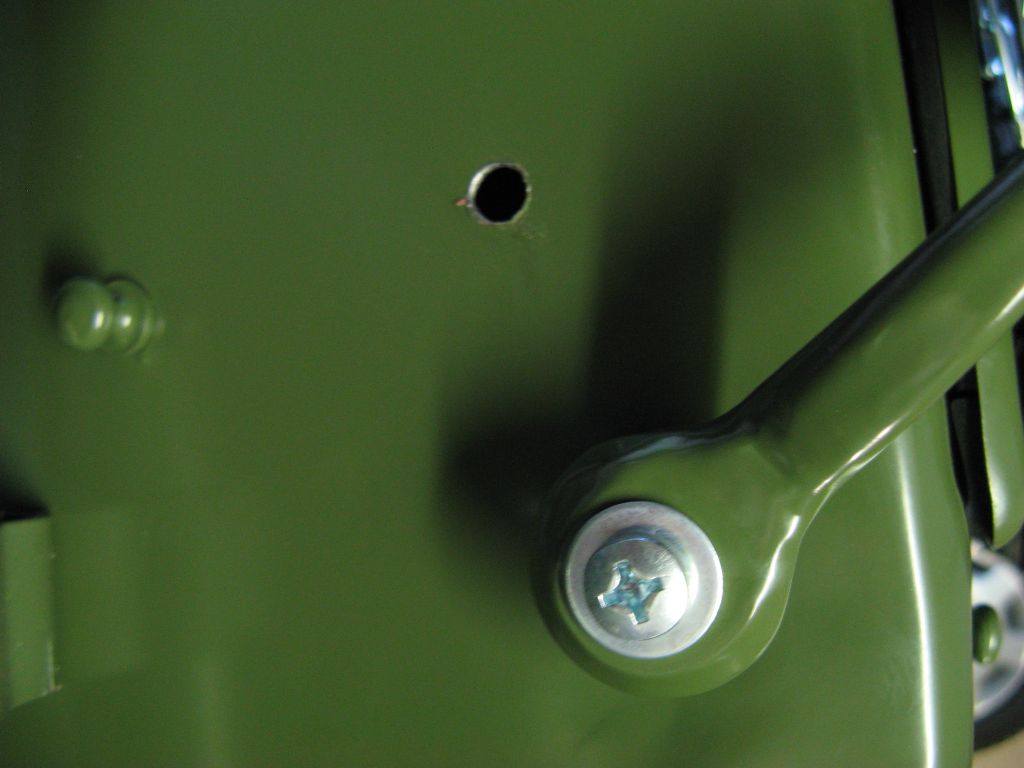

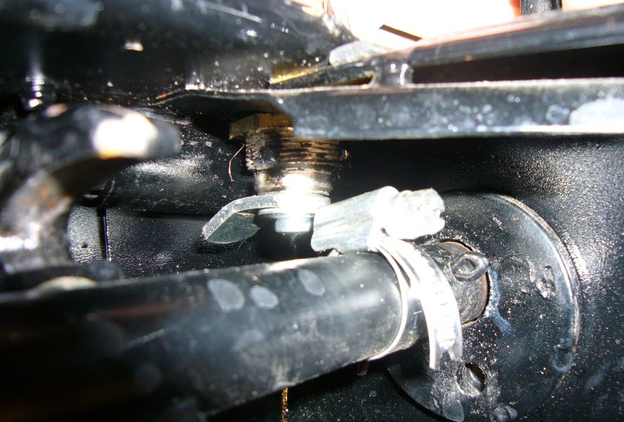

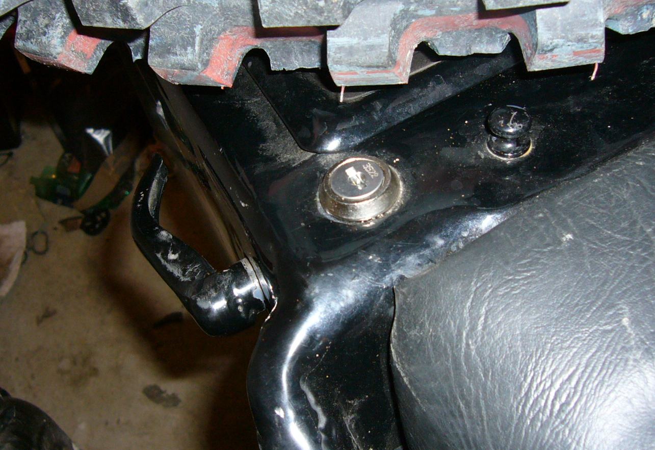

Použil jsem zámek pro plechové skříňky a sponu na hadice. Je to trocha vrtání a pilování, náklady asi 150Kč.
Z venčí:
Odemčeno:
Zamčeno:
S tímto jednoduchým zámkem by si zloděj s kancelářskou sponkou asi za nějakou chvíli poradil, ale na běžného nenechavce pracujícího způsobem "popadnout a utéct" to stačí.

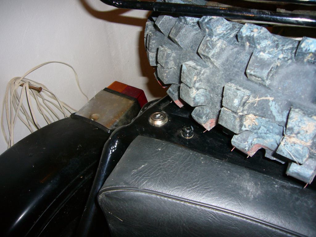

moje řešení je nedokonalý v tom, že komukoliv stačí křížovej šroubovák na odšroubování a vyndání páčky - kdysi jsem to zatmelil a přebarvil, ale už to trochu prolezlo, tak je vidět, že je tam šroub - ale jako placebo dobrý :)
koukal jsem modely 2011 už mají konečně zamykání kufru v sérii, ono se to docela hodí, když výletíme, nebo jezdím do práce, tak je x hodin bez dozoru.
ještě byla v řešení petlice, ale tohle bylo jednoduchý a funkční - nebo spíš se do kufru ještě nikdo nezkoušel dobývat :)
