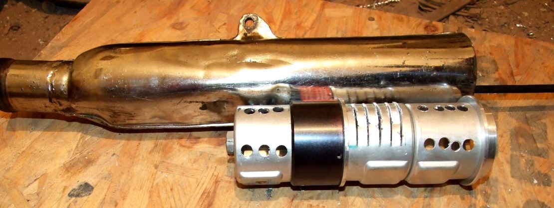

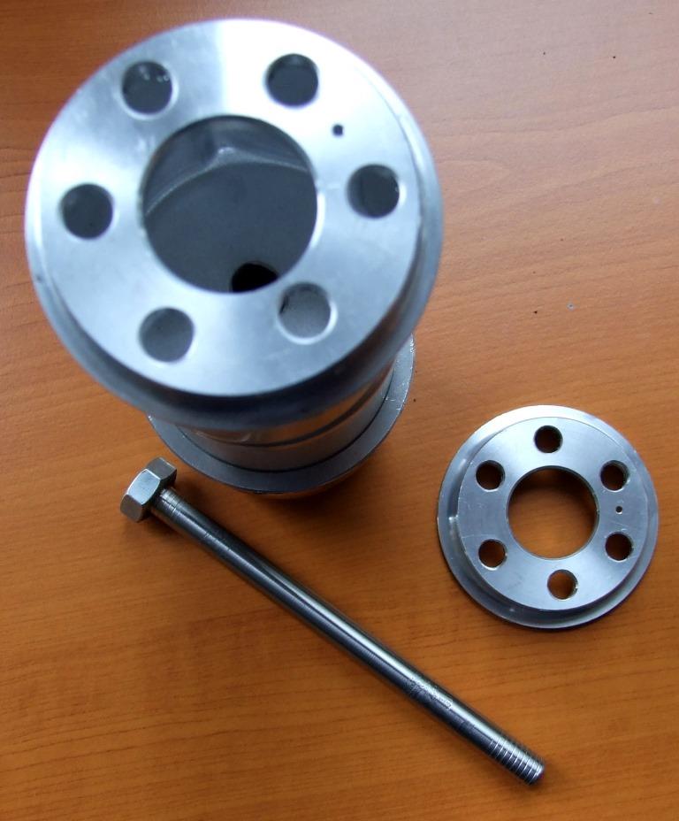

Po všech pokusech shora popisovaných jsem přišel na to, že příčinou problému byly výfukové tlumiče s příliš velkým odporem.
Protože jsem při projížďkách s dětmi po soukromých pastvinách atd. nechtěl provokovat veřejnost, použil jsem vložky do rybin z dvoutaktu. A ty motor prakticky ucpaly a já se přitom mylně soustředil na otryskování.
Na potvrzení teorie jsem si narychlo vyrobil tříkomorové prototypové vložky a MV-éčko jede jak má. A hlavní trysky 88 úplně stačí. Zkušenější kolegové říkají, že nemá cenu Dněpříkovi nutit víc, než si vezme.
Přikládám obrázky vložek.
Takže, kdybych laboroval s karburátory dřív, než jsem přehodil výfuky, tak jsem si ušetřil spoustu hodin (a méně se toho naučil). S originál píšťalami to pojede jak vzteklý, ale já chci výfuky, tak, jako tak, vyvést nějak horem, aby je nemlátily kameny.

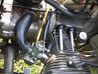

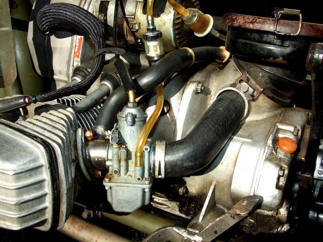

Jardo vyfotím Ti ráno, jak mám Jikovy namontované - vyřešit celkovou délku byl opravdu největší problém.
Ale nakonec se tam vešly dopředu i izolační vložky z plastu PEEK GF 30 - mají výhodu, že když Vepřík kýchne zpět, tak to za šera hezky svítí (velký obsah skelných vláken). Mezi karburátor a filtr jsem musel dát tvarované hadice.
Zvlášť pravá strana je výživná - tam jsem musel použít opravdu esovitý tvar hadice do Jeepa.
Pozor na používání vrapovaných hadic - to svádí, ale když tomu naložíš, tak se scucnou !
Viděl jsem ale i řešení s vložkou do hadice turbodmychadla z hustě vinuté jemné pružiny.

takhle to celé vypadá, na levé straně se prakticky vracíš zpátky.
kovové trubky je třeba uschovat do krabice s originálními díly
každopádně až to odladíš, budeš koukat jak citlivě to chodí

Hmmmm koukám, to propojení mezi karbcema?? Pomáhá to?? To bylo ve vývozní versi ? Asi pak nepotřebuješ uzavírat vzduch pod filtrem.
Pokusil si je srovnat do vodorovna... Namontuji potom budu laborovat ;)
Re: Karburátory JIKOV 2928CE
Já mám plastový airbox a originál hadice. Je potřeba na ně použít trochu násilí, ale vždycky jsem je tam nacpal i když úhel úplně nesedí. Pod karburátorama mam hliníkový mezikus pro upravení rozteče šroubů příruby, v něm mám těsnění z klingeritu a karbce jsou nasazený v origo gumách jako na Jawě. Trysky jak jsem psal. Jehlu jsem na sólo motorce měl na druhym zářezu, se sajdou jsem jí posunul o jeden výš. S tím jak to jede jsem spokojený. Ale zbytečně to netýrám, to je fakt...

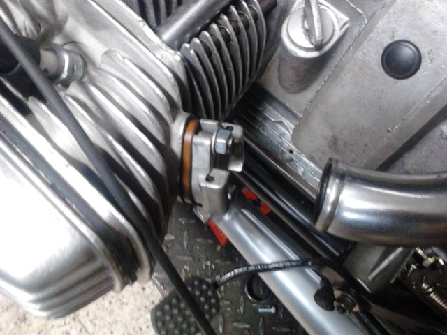

já jsem koupil příruby za 75 Kč kus Jawa retrofit, pertinax a papír vyrobil, jawa je menší zvenku. Příruba je to dost natěsno a zajištění dvěma kolíčky, vzhledově OK
No, jak koukám na fotku, tak moje příruby asi budou o kousek kratší (karbec blíž k válci), štefty v hlavě mám vodorovně. Ale těch pár milimetrů stejně nic neřeší, gumy sání tam cpu násilím i tak... Nějako fotku mám na stránkách, ale malou...
