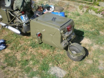

A co tohle ? Mohl by jsi ještě napájet další soudruhy při vyjíždce :D
Re: kam s nim (kanystr)

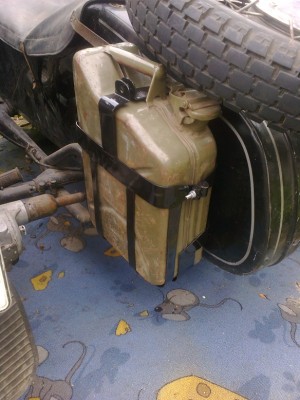

maspeho vozejcek je koukam slavnej. Uz jsem ho s tim dlouho nevidel, myslim ze nedavno koupil nejakou rejzi.
Vcera jsem zacal resit drzak na kanystr. Jako vychozi material se osvedcila stara zahradka z feldy :)

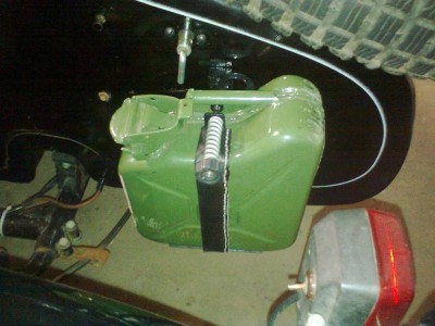

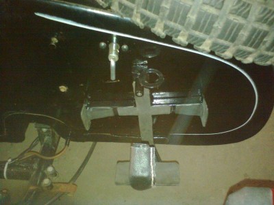

moje variace na tema drzak kanystru
To řešení držáku se mi fakt líbí.
