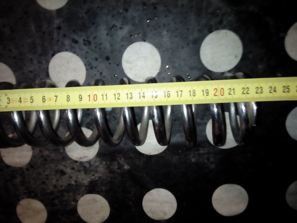

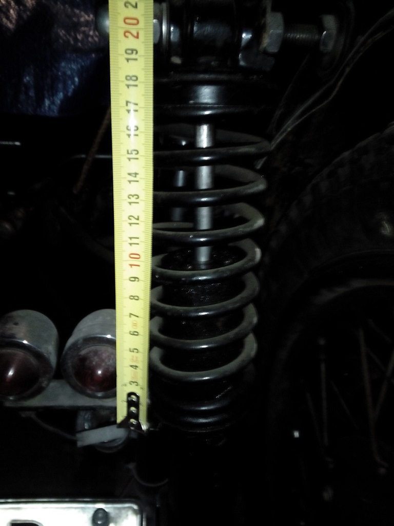

Takže..ty měkčí co jsou na motorce:
délka-17,5
průměr-7,25
závitů-9
měkčí
měkčí
Tvrdší:
délka-22,7
průměr- 8,24
závitů-10
tvrdší
tvrdší

Re: Pružiny zadních tlumičů
No supr ;) ,ale ještě je třeba vědět z jakého materiálu je původní pružina vyrobena, jestli z pružinového(patentového) drátu ,nebo z kaleného drátu. Je tam dost velký rozdíl v té tvrdosti !
A ještě by měli správně ty míry být: celková délka,venkovní průměr,průměr drátu a rozteč mezi závity

S materiálem neporadím, ale zbytek můžu změřit opět zítra.
