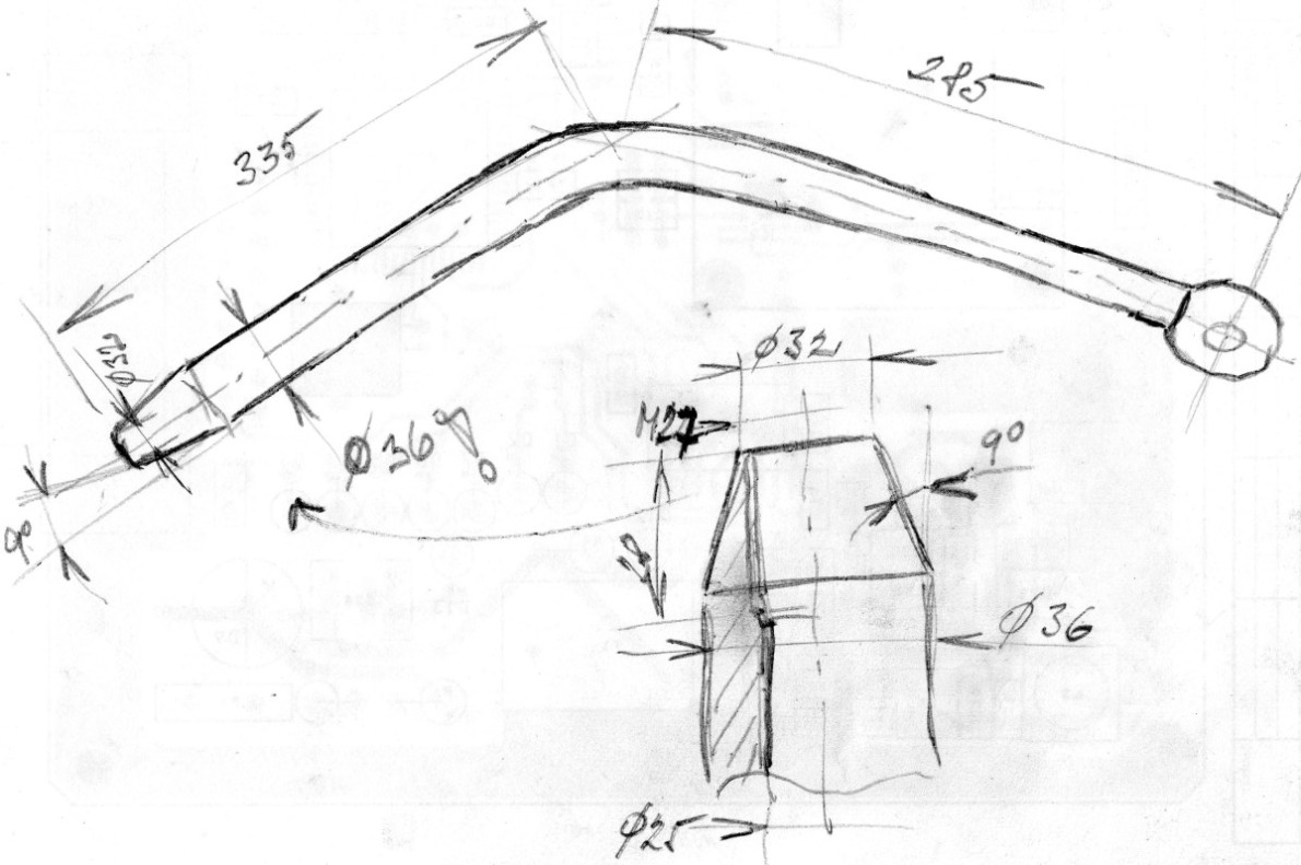

este jeden nacrtek, omereno prekreslenim na podlahu v garazi

Díky za obrázek, asi bude problém v té trubce 35, ty jsou k mání, ale je to zesílené ve spodních brejlích na 36!Davy píše:este jeden nacrtek, omereno prekreslenim na podlahu v garazi
jestli to celé přetáčet a z jaké?

ten original je ctyricitka a stocena na 36, od spodnich brejli nahoru. Proste to narezali, stocili, nejak se s tim nesrali, je to pekne na hrubo a ohnuli. Bohuzel se to pri tom ohybu lehce splaclo, takze je tam znatelna ovalita, vic jak milimetr. V dolnich brejlich to nesedi a to tak ze hodne. Nahnal jsem to tam velkym kladivem, utah co to dalo a jsou tam mezery cca 1,5mm. Proste KMZ. Tak bacha pri tej vyrobe at se ti to nesplacne taky. Mozna by nebylo od veci to neohybat, ale svarit ze dvou kusu a ten svar preplatovat z obou stran plechama v kterejch by zaroven bylo horni oko tlumice.
Trubka 35 neni problem, proste to v dolnich brejlich omotas 0,5mm plechem. To neres, ty brejle jsou tak prasacky udelany, ze milimetr nehraje roli, to si sedne.
