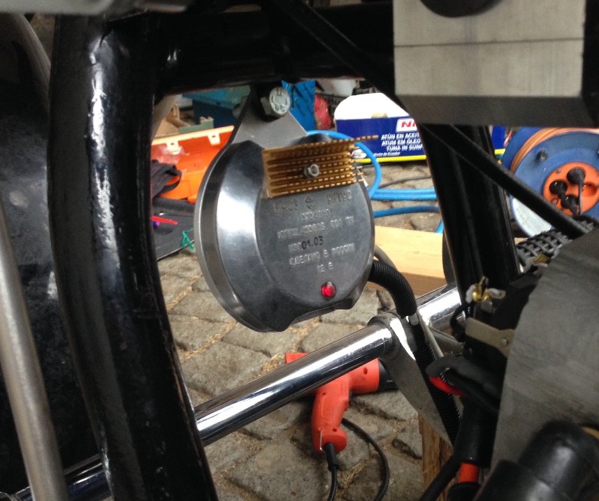

Řešil jsem nefunkční zapalčo _ typ IV k Vlkovi.
Po aplikaci OK Hallova snímače se ještě projevil v literatuře avizovaný problém s vynecháváním ve 3800 – 4000 ot. kvůli přehřátí.
Tak jsem zapalčo vystěhoval zpoza prsíček na místo houkačky - jako to má následující typ V a ještě doplnil chladičem výkonového prvku – viz. obr. dole je zlatý ;)
Spoje podmáznuty, aby teplo lépe odcházelo. Tlustá náporová čelní stěna odvádí teplo taky.
Vyzkoušeno 800 km rychlá jízda po dálnici, ale na jaře a v zimě.
Poslední test již rychlých 380 km nyní v těch největších vedrech po dálnici i ve frontách v Praze.
Takže to jede – pro terén je to sice blbě zranitelně uložený, ale na Vlkovi je to fuk.

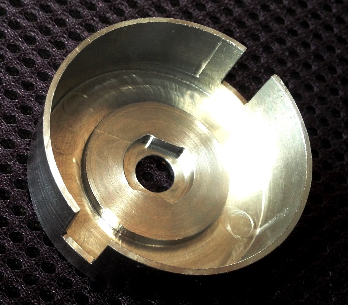

No tak jsem byl včera večer Dněpříka na půlhoďku projet – test programu a prototypu snímacího hrníčku na SOVEK.
Musím říct, že Dněpr i při - 10 °C naskočil na první šlápnutí a při té nízké teplotě se motor rozhodně nedal zadřít. Takže jsem přijel s nebezpečně světlými elektrodami.
Ten vítr ve vlasech už nebyl osvěžující. Holt ty kosti teď dopoledne docela bolí (hlavně očnice i šlachy na palcích).
U toho Stalingradu to asi nebyla žádná legrace a to to trénuji - každý týden chvilku. Protože slabší kusy vyjíždějí až v březnu..... 
Dnes bude test verze 4. Včera jsme zjistili, že na konci programu při výjezdu frézky z druhého okénka může dojít k nepřesnosti okénka až o čtyři setiny.
U verze 4 na obrázku se šířka okénka nyní pohybuje v setině – tak to snad Vepřík skousne…. se svojí banán-vačkou.
