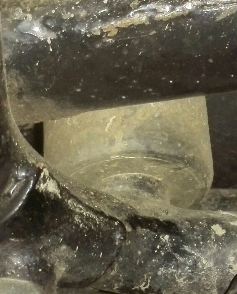

Dneprstein píše:Na Dněpru ne vpravo, ale vlevo (teda aspoň já na 11-ce to mám vlevo). Těsně za držákem stupačky spolujezdce, těsně před ohybem rámu podél zadních tlumičů nahoru, nahoře nad výfukem, zespoda pod kyvkou...
Koukám na motorku, koukám na manuálů pořád nic :? žádný doraz nevidím, prosím o fotky?

Ja ho nemam ani na mt9 (1974) ani na 11 (1985)

NIGHT EAGLE píše:Ja ho nemam ani na mt9 (1974) ani na 11 (1985)
:o :o :o tak jak to je???

Nejspis to maji az od nektereho roku vys.
Na mym MT11 vpravo. Stejny misto, ale vpravo.
Re: zadní tlumiče pérování
Tak koukám, že to dávali jak se jim chtělo. Prostě, když si Vasil zrovna vzpomněl, tak to někam navařil... :-)

Dneprstein píše:Tak koukám, že to dávali jak se jim chtělo. Prostě, když si Vasil zrovna vzpomněl, tak to někam navařil... :-)
Ale stejně nevím, jak to vůbec vypadá, teda vpravo/vlevo, taková pí. Kolombová :lol:
U MÉHO stroje to vypadá jako velký gumový puk navlečený na tyčce trčící z rámu. Z horní strany slouží jako doraz kyvky při pohybu dolů, z dolní strany slouží jako doraz hlavního stojanu při sklopení...

Tak chlapy je to guma pod zadni prav. stupač.o pr.55 šiř.43, dir.15 mm ,na rámu je navařený osazený čep a na něm je guma nasazená

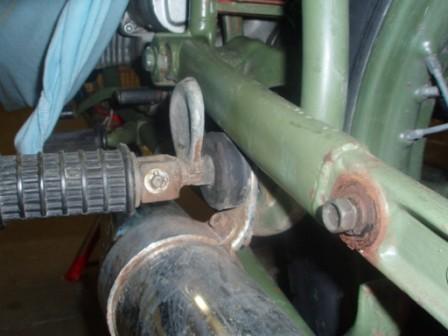

Takhle je doraz na Uralu 750, Kayaby mi přijdou zítra 290,-Kč /ks :) Bohužel mám jen čtyři tlumiče k předělávce :(

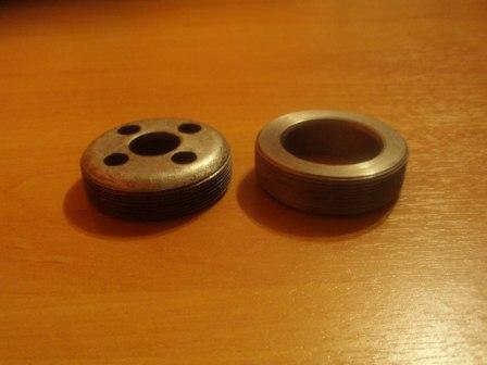

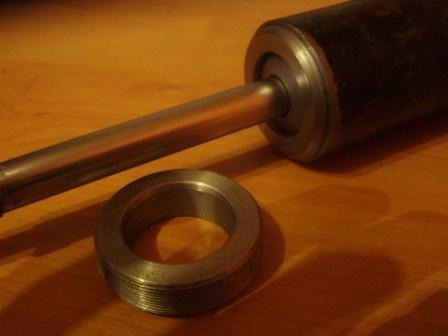

Tak jsem zase trošku pokročil v úpravě tlumičů. Nechal jsem si místo původních matic vysoustružit nové, jen musím dodělat dírky podle vhodnýho klíče kterej ještě nemám, klíč od flexy co mám je moc malej :( Pak to přeměřím, kluci soustružnický mi dodělaj ten závit na pístnici aby to mělo správnou rozteč a bude hotovo :)
