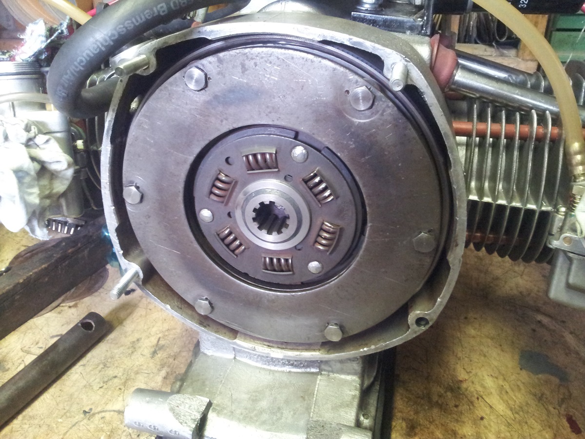

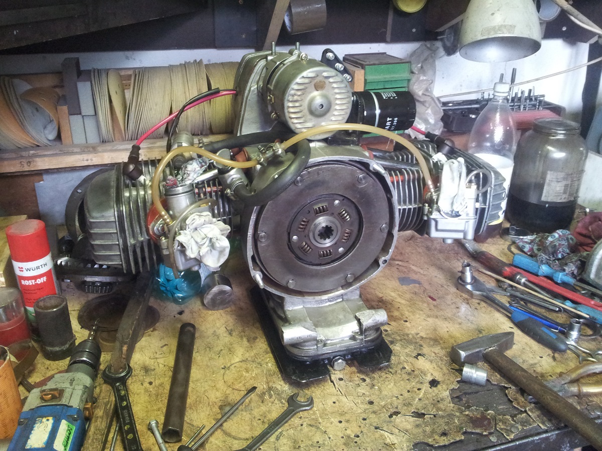

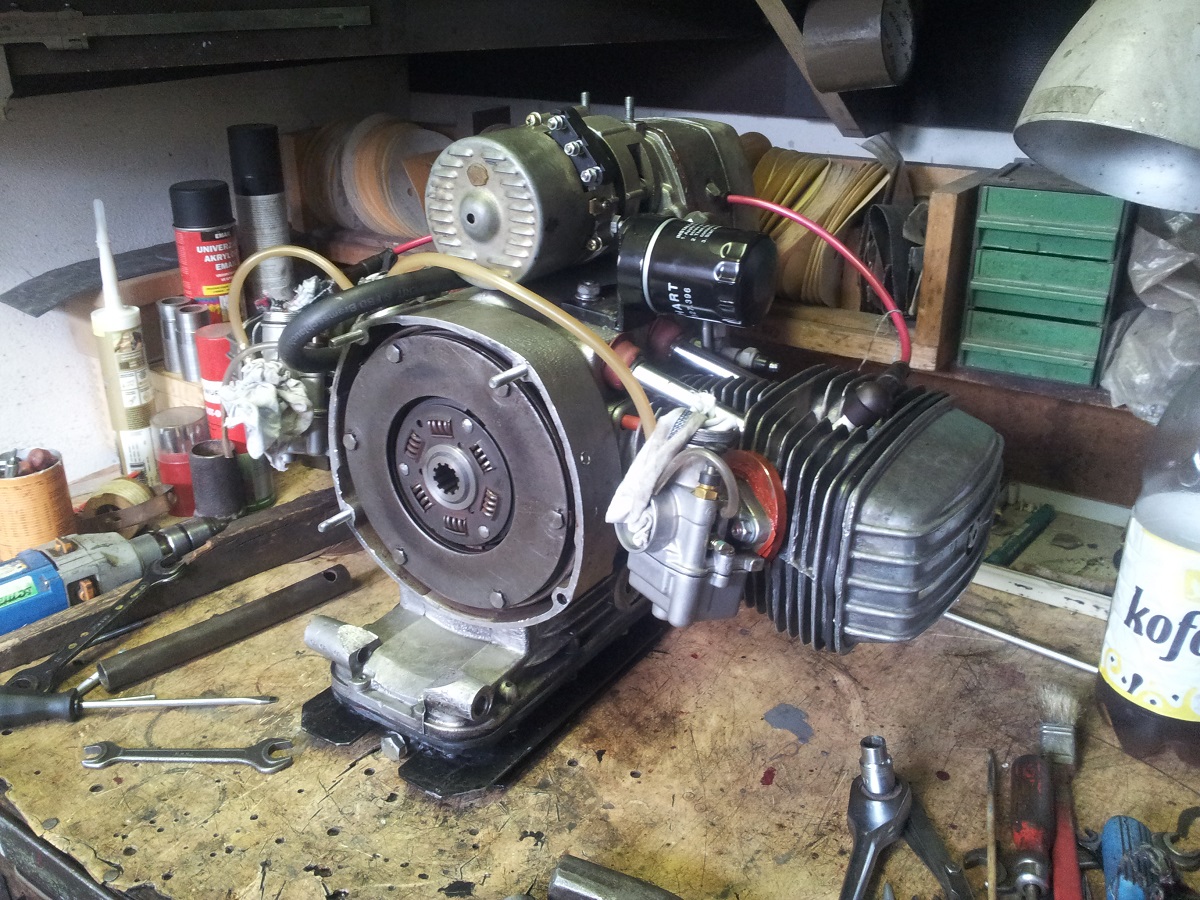

já to zatim poskladal původne. jedine reseni, ktere vypada funkcne je pruzinovy talir, stredovy talir, pruzna lamela, stredovy talir 2, pritlacny talir. plus se pravdepodobne bude muset ladit výška pružin. Na to ted pred sezonou nemam cas ...

Jen drobná poznámka z 3/4 ročního provozu poslední verze: Funguje to perfektně, jen jsem musel srovnat a trochu vyvážit lamelu. Ten pružný unašeč z Moskviče je vyrobený s tradiční ruskou pečlivostí, hází jen o asi 2mm. V autě a v Dněpru to nevadí, v Uralu s jeho uzavřeným setrvačníkem to ale stačí aby na něj dosáhl, což způsobuje drobné cukání při sebevíce vymáčklé spojce.
