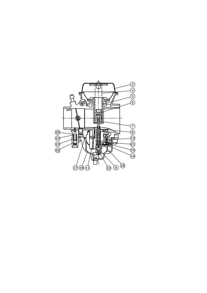

Zdar, nevíte někdo rozměr o-kroužku a podložky pod něj na šroub co2 u karburátoru keihin, podložky jsem tam neměl vůbec a tím pádem jsou o-kroužky rozžvejkané a hrozně pomalu mě padají otáčky ( najspíš to tam přisává falešný vzduch, aspoň si to myslím).

rohlik - přečetl jsem to třikrát ani napotřetí nevím, oč se jedná :) jakýkoliv díly u jakýhokoliv solidnějšího servisu s rejžema - co vím tak minimálně Kawa KLE 500 má stejnej karbec - oni totiž v servisech nechtějí vědět, co máš za karb, ale jakou motorku - proto jsem si musel najít rejži, která má karbec stejnej, by to servisák objednal.

Němec píše:rohlik - přečetl jsem to třikrát ani napotřetí nevím, oč se jedná :) jakýkoliv díly u jakýhokoliv solidnějšího servisu s rejžema - co vím tak minimálně Kawa KLE 500 má stejnej karbec - oni totiž v servisech nechtějí vědět, co máš za karb, ale jakou motorku - proto jsem si musel najít rejži, která má karbec stejnej, by to servisák objednal.
Přikládám obrázek pro lepší pochopení, jsou to pozice 24 a 25. Jedná se o to že o-kroužek můžu koupit v každém obchodu s ložisky a podložku taky nabo ji udělat bez nějakého obědnávání a schánění , proto potřebuju ty rozměry.
