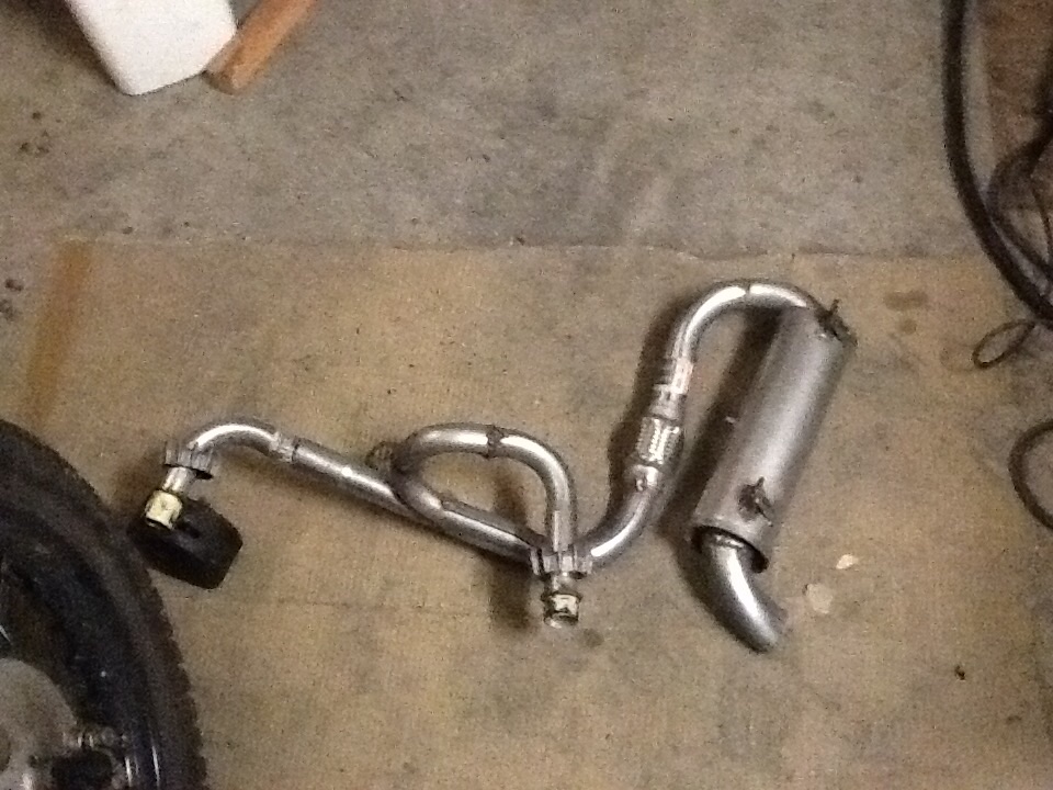

Koukám, že vaříš velmi rád. Já také, jen to vůbec neumím :-)
Ta trubka za spojením mi příjde nějaká tenká. Ale to může být jen optický klam. Jaký je to průměr?

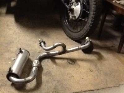

Za spojem jsem použil trubku o pruměru 40 mm . Zatím se výfuk chová podle představ

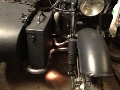

Tak sem to vyresil ja a jede od spodu aj ve špici.

:D Sakra chlapi neblbněte! Zveřejňujete tolik hezkých úprav, že nevím co mám udělat dříve. Nedělá to moc velký kravál do sajdy Franto?

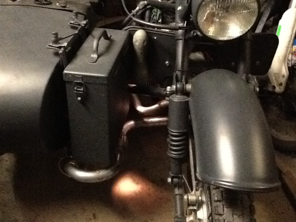

kraval to nedělá má to hluboký zvuk,když tak to nastavím a dám ještě jeden tlumič ,původně jsem chtěl výfuky řešit jak ostatní ale ty trubky pod motorem mě překáželi a průchodnost se nezlepší ,tlumič vzadu vadí kolu a na druhý straně při dem.diferáku,takhle je všude dost místa,na zimní motorce jsem to předělal taky

Franto, když stojíš není to v sajdě cítit ?

na letním dnepru jsem jezdil sám ,tak to vyskouším na jaře ,na zimním to mám taky ,včera jsme jezdili ve dvou tak jsem projistotu dal krátký kolono pod sajdu a cítit to nebylo

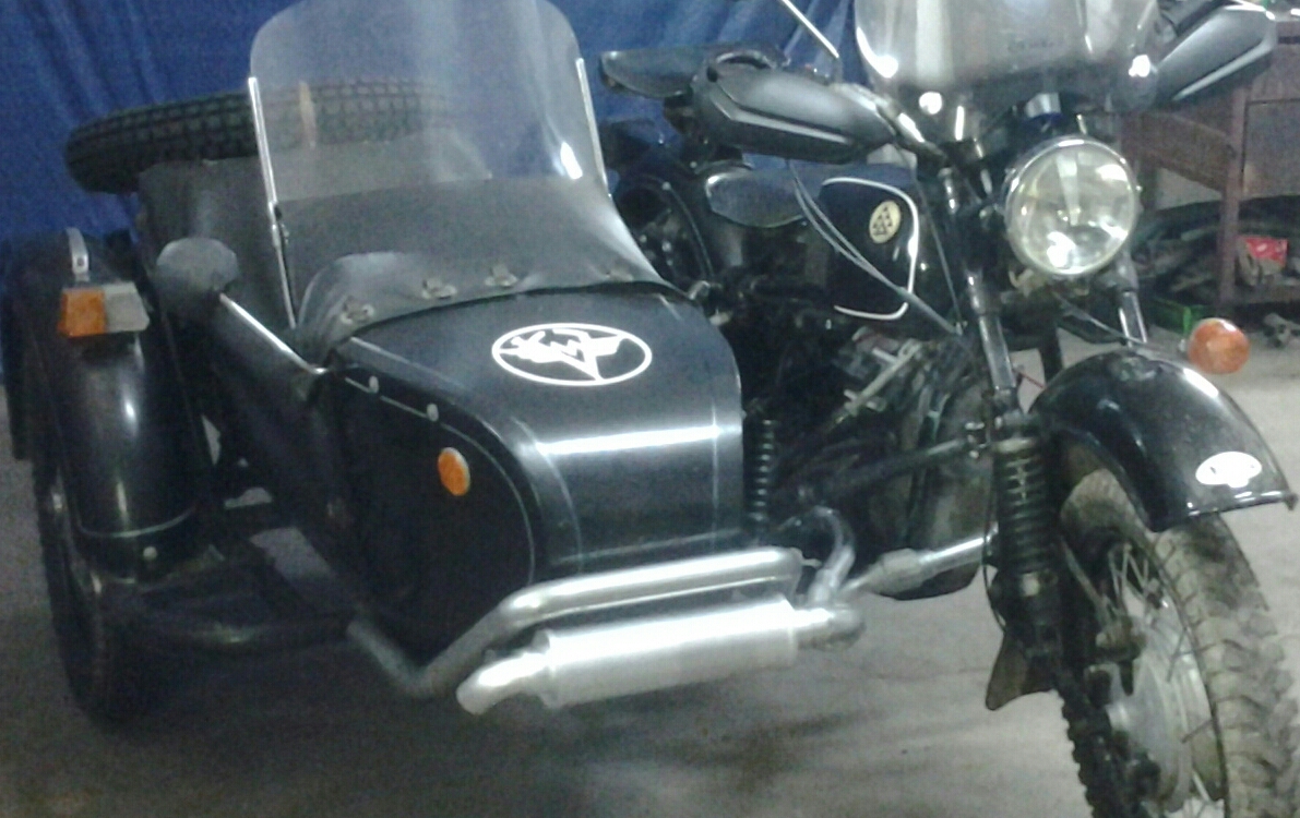

Zde moje variace na téma výfuk pro lehký ofroud. Zatím jen nabodované, použil jsem stejný tlumič jako František, takže jsem šel vyzkoušenou cestou, s cílem udělat něco podobného.
Tady už zhruba vybroušené
