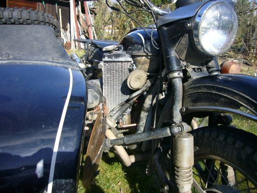

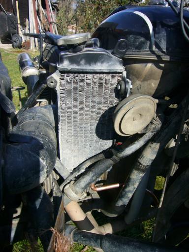

Po pěti měsících Března přišel Duben, čas zase něco udělat, aby to do léta bylo hotové.
Namontoval jsem malý chladič z DT125 - asi nejběžnější na českých motovrakovištích. Za 400Kč.
Je jen o něco menší než revmaplech, jehož místo obsadil. Čerpadlo ještě nemám ani jsem zatím žádné konkrétní nevybral.
Ze zvědavosti jsem to zapojil bez něj, jak to bude fungovat na samotížný oběh. Teoreticky by to moc cirkulovat nemělo, pokud vůbec. Vlastní výměník o výšce asi 3cm žádný potenciál neposkytuje, minimální průřez 10mm měděné trubky je také opakem vhodných podmínek. V podstatě jediné, co tu vodu nutí proudit, je že jsem jednu trubku zabalil do mirelonu aby nechladla a druhou nechal holou.
Výsledek je překvapivý. Chladič je nečekaně teplý při jízdě v dnešním studeném větru, vana je jen mírně vlažná, ačkoliv blok motoru je horký. A to se v dnešním studeném dni olej ani moc zahřát nemohl.

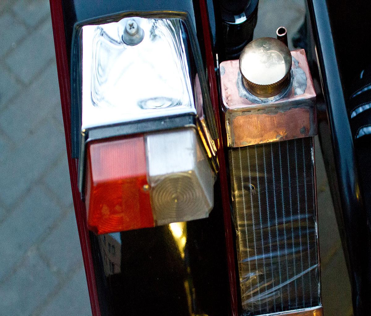

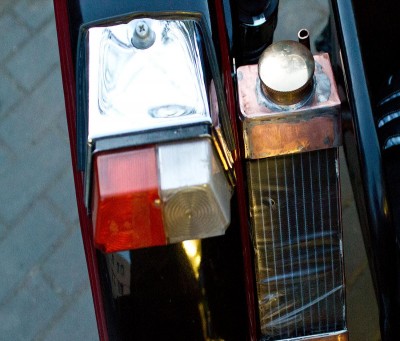

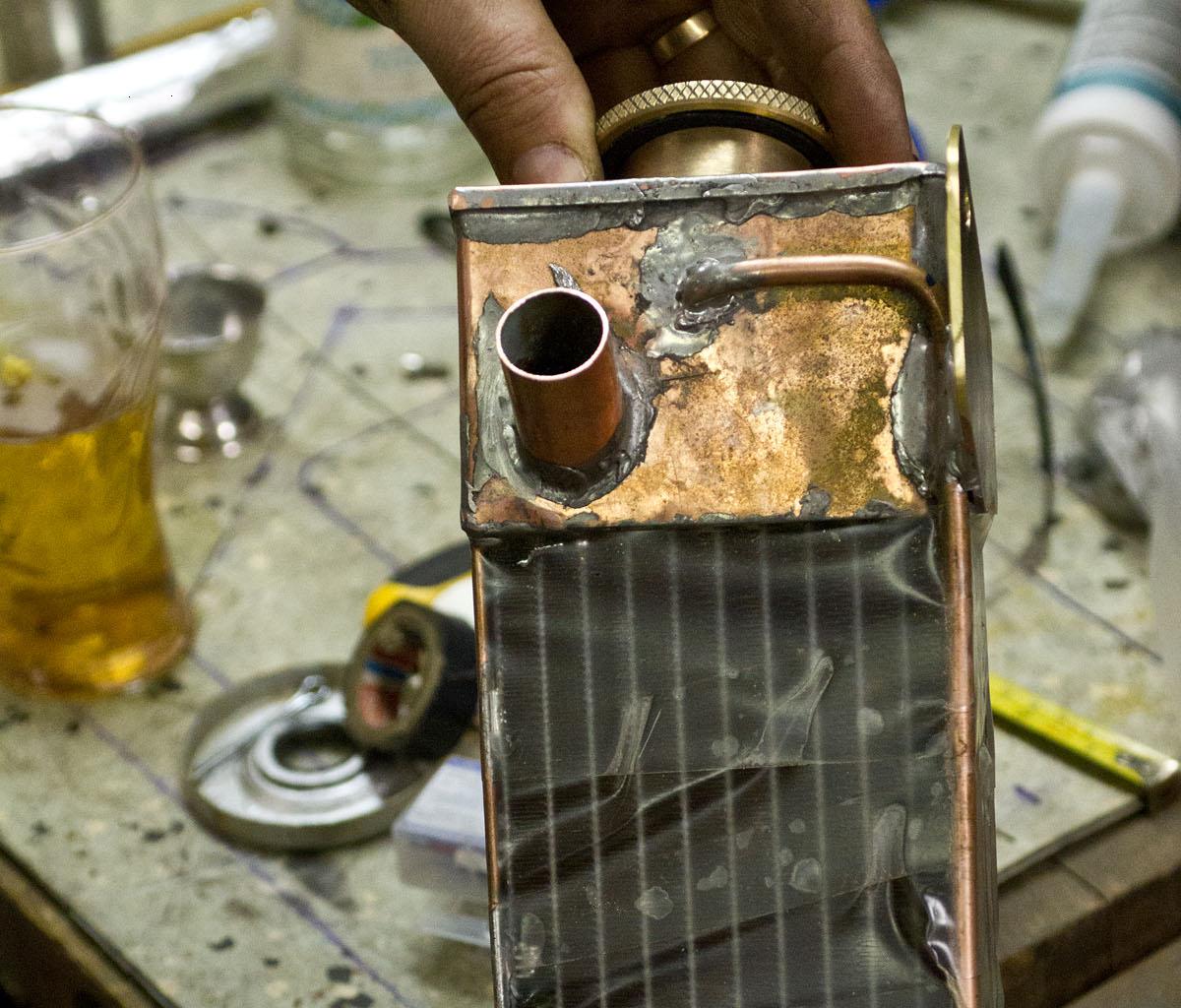

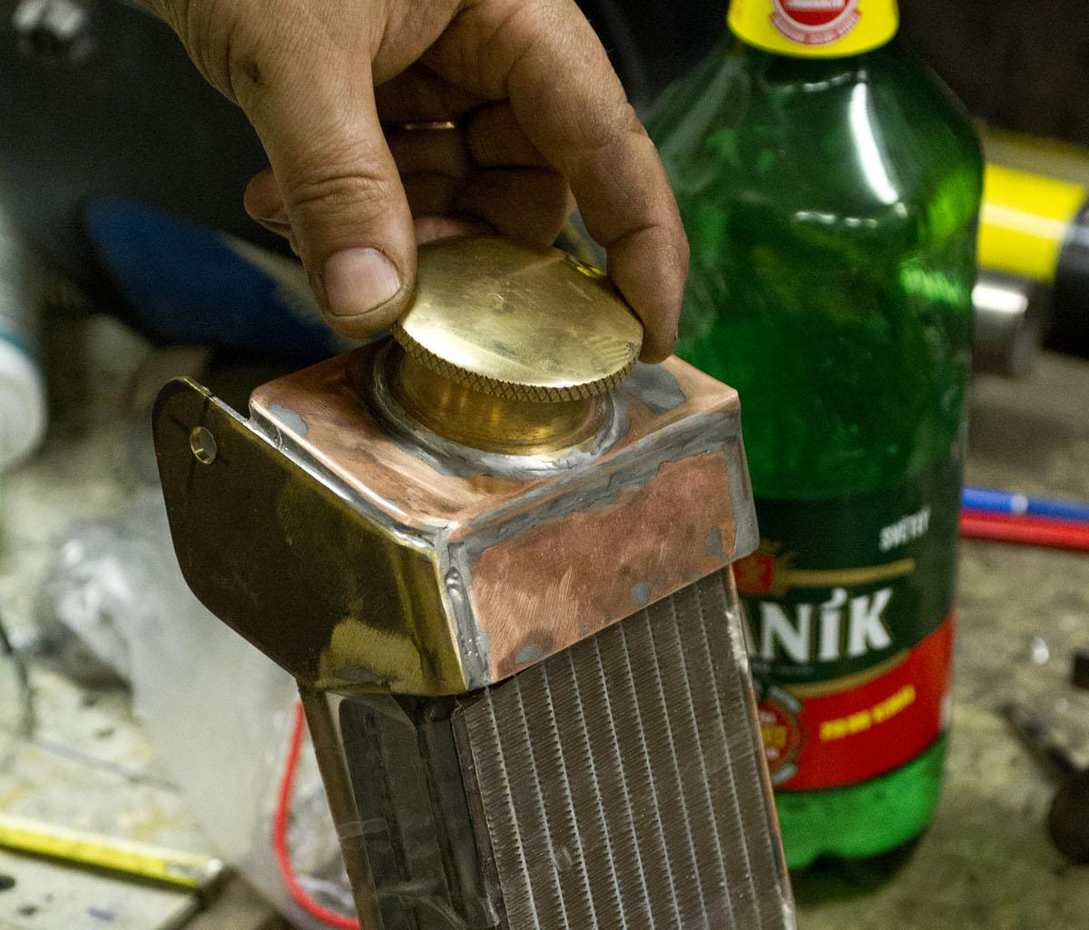

Zdar pánové.....
Zase jsem pokročil kousek na vodníkovy. Chladič jsem si musel nakonec vyrobit sám :idea: z topení Mazada 626. Proběhla první zatěžkávací skouška v Taboře na motokrosove trati. Při jízde po silnici v teplotách kolem 12-15 C nebylo možné ohřát olej na 80 C což je nastavení termostatu ve vaně. Sepnul až po 3.kole na dráze :lol: . Díky tomu jsme přišly na to že chladič funguje na samotížku aniž by byl chladič nejak teplý. Přišly jsme na to porovnáním dvou motorek které odjely stejnou vzdalenost a rychlostí spolu z Tábora do Prahy. rozdíl byl tak +-30C podle Michalova kalibrovaného prstu :geek: . teď už jen počkat na LETNÍ měsíce a zácpy.
Příkládám pár fotek mojí práce. :)
