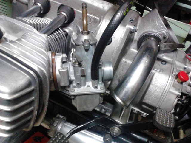

Já jsem maximální zkrácení přírub řešil tak, že již první požadavek na smontovatelnost byl, tak krátké, abych vůbec mohl manipulovat se spodní uchycovací maticí.
Proto M12 a tou se musí při montáži začínat. Kdybych tam karburátory nahnal šikmo, bylo by samozřejmě místa pro obě matky stejně, ale původní plováková komora je vůči zbytku odlitku skloněná asi o 12,7 stupně. Tak ti Rusové určitě nebyli blbí. A na wermachťákovi to mám original taky....
Potom jsem kvůli přepouštěcím trubkám frézoval vybrání do příruby Jikovu v horní části odlitku.
A trubky, aby měly funkční průřez, jsou zpočátku elipsovitého průřezu. Vedou šikmo k ventilu, tím se i nahoře ušetří tak půldruhého centimetru. Šikmost umožní to vyfrézované vybrání a ještě je tam potom výborné proudění.
Když jsem přepouštění na seřízených karburátorech zapojil, stouply otáčky volnoběhu tak o 200 - 300/min.
Ty jsem snížil dorazovými šrouby a minimálně to je prokazatelný bonus, který úprava přinesla.
......proto se mi občas dere benzín horem z nádrže ven ;)
Samozřejmě s novější převodovkou, kde nejsem vázaný na odlitek filtru vzduchu je vše jednodušší a ty hadice se tam nějak nakroutí.

Tak dál montuju a fotím ;)

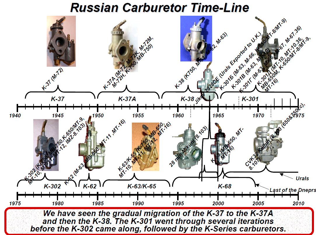

Ten 634-kový je pořád karbec, co se v něm hrabeme od 60-tých let. To už bych zase kvůli originál vzhledu odladil původní karburátory, co tam byly – nějak bych asi předělával vnitřky. Ale Jikov 2928CE je už jiná liga – jeho ekvivalent ze západu stojí ranec a navíc víme, že ho tam Rusové opravdu ty dva roky montovali – takže ho měli odzkoušený a věděli proč. Viz obrázek.
