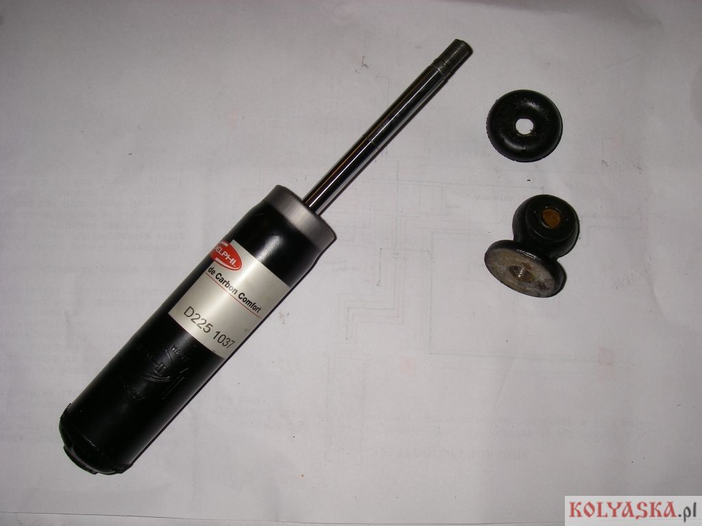

Ten automobilový tlumič je celozapouzdřený, má venkovní průměr který se vejde do původního tlumiče (tedy obalu tlumiče), žádná velká úprava. Původní střeva se vyhoděj.aladin píše:Ahoj, zkusím sem dát dotaz. Jaké patří tlumiče na Káčko. Mám celozakrytý, vnitřní průměr 32mm. Samozřejmě na kaši. Oprava tlumičema fiat asi není možná. Co s tím?

Děkuji za nápad, právě jsem to dodělal. KYB 443006 tam vejdou i s tou krycí sukýnkou, pokud vám nevadí že tlumič výjde o centimetr delší než tam patří. Pořád je to o 2 cm kratší než veškerá druhovýroba.
Opravdu to celé spočívá jen ve vyříznutí závitu a 2x uříznutí tyčky. Matka pasuje origo co držela původní střeva tlumiče uvnitř.
Ten závit na horní oko tlumiče nemusí být M10x1,25. Já měl v jednom origo tlumiči M10x1 a v druhém žádnej, musel jsem původní pístnici vylomit a přivařit tam matku.
Jsem zvědav jak to bude fungovat.
Jirko, pořád ti ještě dlužím peníze za ty tlumiče, co mi před asi 2 lety ztratil kamarád, co mi měl na soustruhu zkrátit pístnice. Nevěřím, že je ještě někdy najde.
Ještě dodatek: Uřízl jsem tu spodní tyč moc brzo. Příště bych z ní nechal asi centimetr, dořízl na ni závit, do origo těla tlumiče vyvrtal zespod díru a vyřízl závit. Tlumič by se pak do původního těla prostě našrouboval a nebyl by žádný důvod ho vespod pojistit svárem. Je to užitečné také v případě že se rozhodnete ponechat krycí sukýnku, což vylučuje použití vrchní matky k zajištění tlumiče v původním těle.

Po prvním svezení: Maluchové tlumiče jsou pro sólovku zbytečně tuhé, ale zase ne tak moc jako ruské Uralí tlumiče z roku 2005. Tlumení je sice tužší ale pořád ještě citlivé. Pro sajdu by ta tuhost byla optimální. S polskými druhovýrobními tlumiči to srovnat nejde, ty netluměj téměř vůbec. S originál Dněpřími tlumiči nemohu srovnat, jeden mi kvůli výrobní vadě nefungoval nikdy a druhej vždy jen chvíli než vytekl olej.

Asi mě nevěříte že se tam vejde???, dva řezy pilkou a upravit délku(závit), je původním obalu tlumičejarda_na píše:Obrázků je tady už dostfranz píše:Dobrý den,kolegové.
