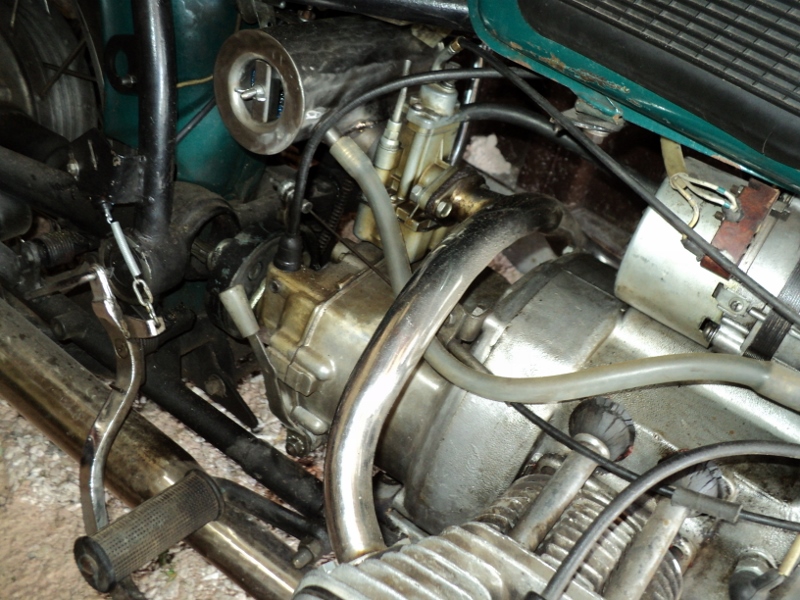

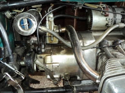

Přemýšlím o úpravě motoru na jeden karburátor,má to někdo z vás tak řešené nebo není tu někde foto s tímto řešením?

Ahoj. já na to jezdím, mám to na MT 10 domnívám se že to bylo vyrobeno na Malaďožnyj čopr. Já jsem to již koupil s mot. Funguje to dobře bez problému. Mám to nafoceno ale nevím jak to sem dát.

tak se pokus to jsem dát,moc mě to zajímá-tu fotku zmenši a klikni na ten modrý obdélníček PŘÍLOHA a dál tě to už povede,dík za pokus

Moc pěkně to měl vyřešené Zündapp
