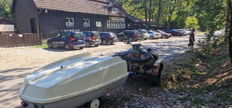

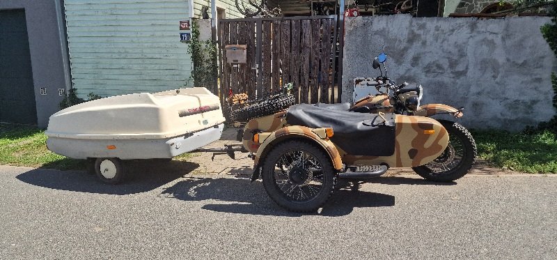

vlek 80kg.jpg (18.42 KiB) Zobrazeno 15573 x
For-one je silně jednorázový byt moc pekný přívěs, takže po dlouhém hledání vozíku aby byl lehký, relativně slušnou korbou aby se tam vešla kroska a na cestach by se na tom dalo spát , má 80kg a ložná plocha 177x114, celková délka 2500 a šířka 1500, to by slo, tak doufám, že to bude jak na foto. Hlavně má světla a spz pod čelem, ktere se dá sundat a jet bez něj, případně pokud se nevleze uhlopříčně, dam ližinu.
vlek 80kg1.jpg (16.39 KiB) Zobrazeno 15573 x
vlek 80kg2.jpg (17.94 KiB) Zobrazeno 15573 x
Me2d
Příspěvky: 157
Re: Nosič kol na kouli
Nový příspěvek od Me2d »
Malinko jsme své antistaní putování povysili ;-) ve smyslu toho že jsem blb a vše legal, objevil se výtvor nadmíru komunistický a že inženýři museli být cvoci a ještě ozraly, asi bylo 8.3.1969 jelikož už 1970 se jela výroba. Váží 144kg a svislé zatížení 10kg na kouli. Obytnak, loď, houpačka, vesla, motor, atd... 😉
