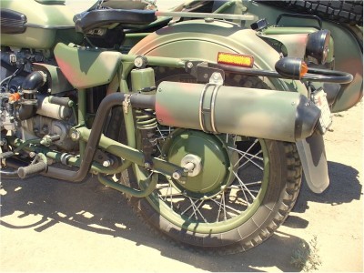

Asi nejčastěji je vidět replikový výfuk pro R75 - pod motorem sveden do jednoho, trubka spodem až za osu zadního kola a tam nahoru, kde je vedle blatníku tlumič.

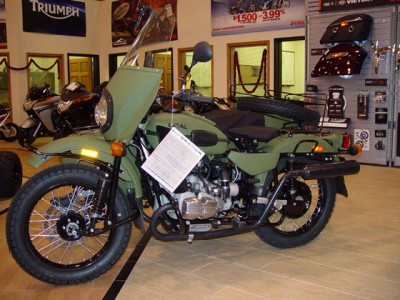

Pak se hodně objevuje výfuk od americké Raceway Services - dva výfuky s tlumičema z Vlka zvedlé pod blatník
nebo v nové variantě
Často se dá koupit origo Uralí svod 2 do jednoho, nemám ale tušení, jak se projeví asymetrie délky pro jednotlivé válce. Nevíte někdo?

Aplikace již zmíněného replikového výfuku pro R75:
http://www.sovietsteeds.com/forums/view ... 11&t=16247
Peterson
Příspěvky: 75
Bydliště: ČB
Re: Zvednuté výfuky
Nový příspěvek od Peterson »
Ten člověk co to má zmiňuje více točivého momentu v nízkých otáčkách. Ale evidentně je to jen na základě jeho subjektivního pocitu:
Now that I have some time on it and have done a bit of testing on some roads and hills I have used for years I have concluded:
1. There is more torque at low RPM's.
2. Mid range feels feels like it has a little more power.
3. Top end feels about the same, maybe wants to drop to 3rd a hair sooner on steep hills.
4. The real surprise, 3rd gear will now pull much harder on long steep hills, On one small pass that my rig would normally drop down to 50 mph in 3rd, it will now pull in 3rd up to 60mph+ until the valves float.
