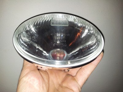

Ahoj všem pokrok dorazil i na východ parabola je funglovka a je vyrobená v rusku, pozička je LED ka a hlavní žárovka H4, tak konečně uvidím kam jedu i v noci, ne že by to bylo u dněpra tak důležitý, ten jede skoro všude ale je to lepší pocit když člověk na tu jízdu i dobře vidí. A cena no dal jsem za ni 800Kč

mě do káčka perfektně pásla parabola ze 120.Má to 2 výhody proti origu-vyřeší to žárovky-pasuje z jawy a v noci taky něco vidím.

Na Urala 750 a Dněpra minimálně od MT11 výše pasuje H4 parabola ze stodváci/golfa atd. Polská H4 parabola za 200kč z nejbližších autodílů mi svítí nesrovnatelně lépe než Uralí originál typu R2 s halogenovou náhradou do patice P45t.
A hlavně žárovku H4/P43t koupím na každé benzínce. Klasickou asymetrickou P45t jsem nedokázal sehnat během 2 týdnů dovolené, tu dnes koupíte už jen v dobře zásobených mototechnách a v pochybné kvalitě. To mě nakonec k té výměně paraboly nakoplo.

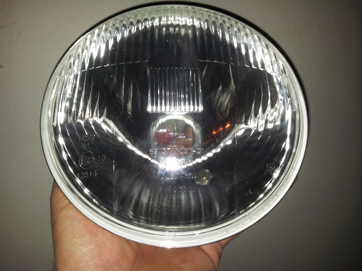

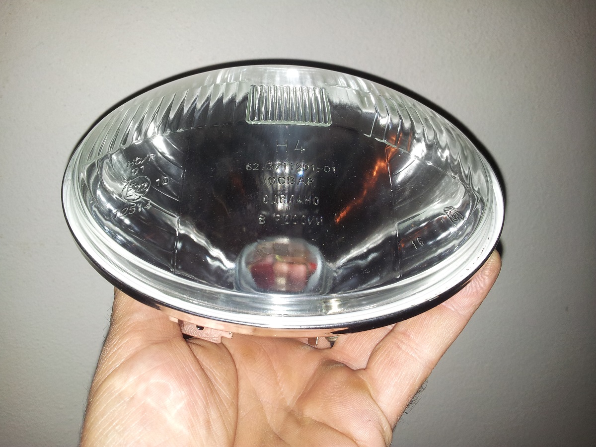

Když si tu fotku paraboly na fichtlkramku pořádně prohlížím, dle nápisu to není PAL z Jawy, ale ten samý polský Wesem, co jsem koupil za 200 v nejbližších autodílech.
To ale nevylučuje, že by to mohl být současný díl z Jawy, protože Jawa poslední roky montuje třindy z nejlevnějších čínských a indických dílů, co sežene.
