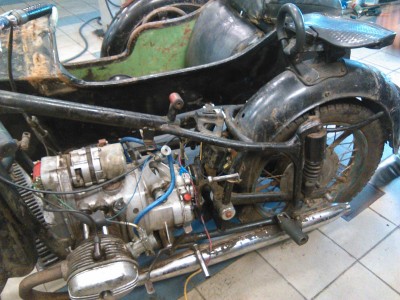

Zdravím, pořídil jsem si nějaký šrot asi poskládaný, protože štítek není a nedokážu ho identifikovat. Připadá mi to jako Dněpr K-650 s motorem Ural M-63 a předělaný na 12V. Takže prvně bych ocenil, jestli mi někdo potvrdí nebo vyvrátí můj odhad.
Mám v úmyslu si z toho postavit něco na blbnutí ve stylu BMW R75 a chtěl bych dále poradit, jak poznám převodovku se zpátečkou a co všechno budu potřebovat na předělání na hnanou sajdu. Je někdo v okolí ČB, ke komu bych jezdil na pokec a konzultace?

Převodovka na fotce je z Dněpra, zpátečku má.
Na předělání na hnanou sajdu potřebujete: Rám hnané sajdy, vidlici hnané sajdy, zadní vidlici motorky pro diferenciál, diferenciál, hřídel, reduktor sajdového kola. Odhaduji že všechno tohle dohromady v použitelném stavu může stát i víc než ten vrak na fotce.
Otázka je, jak potom chcete výsledný bastl dostat na papíry. Na zelené neprojde zas úplně všechno.

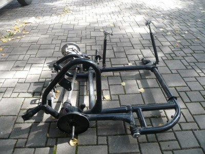

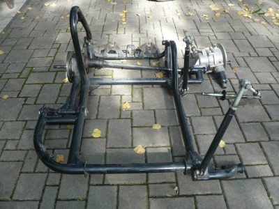

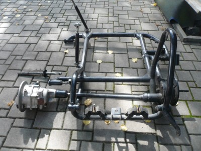

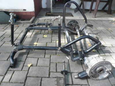

Pokud by byl zájem, všechno kromě vidlice k zadnímu kolu mám.

Foto
