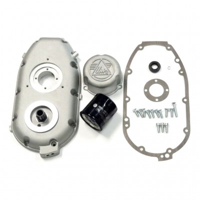

Našel jsem sadu na předělání mazání na automobilový filtr na starší motory ural 650, 750

pochlubte se kdo se do toho jiz pustil :-)
Ma to vubec nejake výhody?
Zdar
Re: Zlepšení mazání ural
Vypadá to jako origo díly Ural od roku myslím 2014 nebo tak nějak.
Logická výhoda jsou snadno dostupné velkosériově vyráběné automobilové filtry za kilo a jejich snadná výměna. Snadnější má být i případné napojení olejového chladiče.
Uralí filtr, co se snad nepoužívá na vůbec nic jiného, stojí 250 a při výměně se musí dost opatrně protahovat kolem výfukové trubky.
Zda ten přínos stojí za cenu toho kitu? To je dost individuální, zejména s ohledem na to, kdo má jak hluboko do kapsy.
