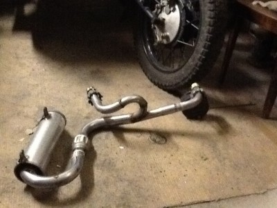

Koukám, že vaříš velmi rád. Já také, jen to vůbec neumím :-)
Ta trubka za spojením mi příjde nějaká tenká. Ale to může být jen optický klam. Jaký je to průměr?
krmec
Příspěvky: 66
Bydliště: Zbraslav
Re: Offroad výfuky pro Ural750
Nový příspěvek od krmec »
Za spojem jsem použil trubku o pruměru 40 mm . Zatím se výfuk chová podle představ

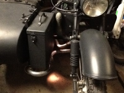

Tak sem to vyresil ja a jede od spodu aj ve špici.
Příspěvky: 888
:D Sakra chlapi neblbněte! Zveřejňujete tolik hezkých úprav, že nevím co mám udělat dříve. Nedělá to moc velký kravál do sajdy Franto?
Příspěvky: 186
Nestihneš nic. Ta zima s Dněprem je poslední dobou vždycky strašně krátká... Zlatá Číza, co se odstavila na pět měsíců.
Pan Buřval holt už hraje jinou ligu.
František Buřval
Příspěvky: 77
kraval to nedělá má to hluboký zvuk,když tak to nastavím a dám ještě jeden tlumič ,původně jsem chtěl výfuky řešit jak ostatní ale ty trubky pod motorem mě překáželi a průchodnost se nezlepší ,tlumič vzadu vadí kolu a na druhý straně při dem.diferáku,takhle je všude dost místa,na zimní motorce jsem to předělal taky
Franto, když stojíš není to v sajdě cítit ?
František Buřval
Příspěvky: 77
na letním dnepru jsem jezdil sám ,tak to vyskouším na jaře ,na zimním to mám taky ,včera jsme jezdili ve dvou tak jsem projistotu dal krátký kolono pod sajdu a cítit to nebylo

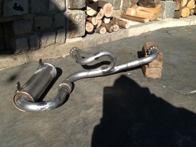

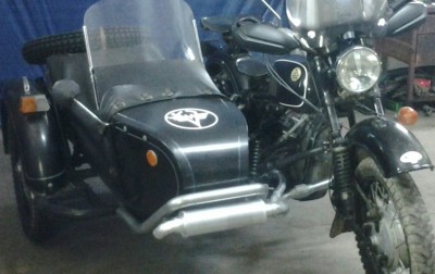

Zde moje variace na téma výfuk pro lehký ofroud. Zatím jen nabodované, použil jsem stejný tlumič jako František, takže jsem šel vyzkoušenou cestou, s cílem udělat něco podobného.
Tady už zhruba vybroušené
