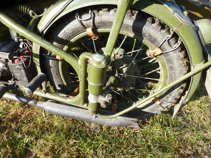

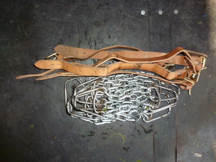

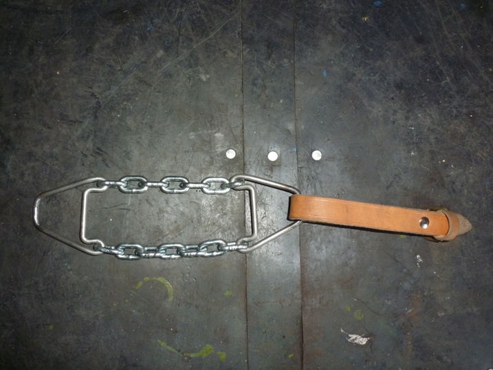

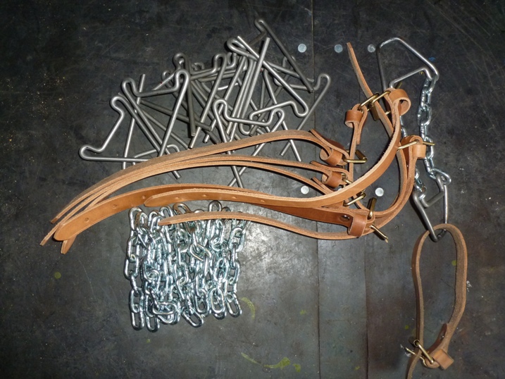

Tak abychom od impregnovaného spodního prádla, přešli k něčemu racionálnějšímu, co se týká hlavně strojů. Vyhotovil jsem sadu sněhových řetězů, dle doporučení z roku 1944. Na blátě to zabírá výborně. Na řadu přišlo dost úprav, abych to protlačil mezi kardan a 4" pneumatiku, ale vypadá to, že to funguje a o kardan brnká minimálně. Uvidím, jak se to bude chovat při dalším používání, jen jsem se s tím projel po zahradě. Bylo to dost práce, ale jsem spokojen. Řemeny byly dělané na zakázku. Počítám s osmi kusy, na ty poslední dva mi nevystačil řetěz, takže jsem jich zkušebně zkusil jen šest. Podobné řetězy míval děda na Spartaka.
Další krok bude lyže pod sajdu, padne na to jeden snowboard.

mas vic fotek detailu retezu?

Vypadá to dobře.
Co jsi použil za materiál na výrobu, je to obyčejná kulatina, pětka, šestka? nebo něco lepšího?

V předpise je doporučená 4, použil jsem 5mm. Jinak obyčejný 11 373. Uvažoval jsem i o použití vylámaných špic z kola, ty mají 4,5mm. Největší kumšt bylo přijít na to, jak to naohýbat, aby byly všechny stejné. Bylo to pracné, ale nakonec jsem měl slušnou manufakturu. Musel jsem to přizpůsobovat vzorku, aby řetězy vlezly mezi špalky.

Ale jak o tom přemýšlím, až dotatečně jsem si všiml toho receptu od Němce. Na to protlačení mezi kardan by ten válečkovej řetěz byl možná lepší. U tohohle se obávám, že se to během jízdy povolí, pootočí a o ten kardan začne zachytávat. Nerad bych to dělal znova.
No snad nasněží a pořádně zamrzne, pak dám vědět.

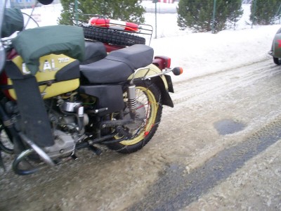

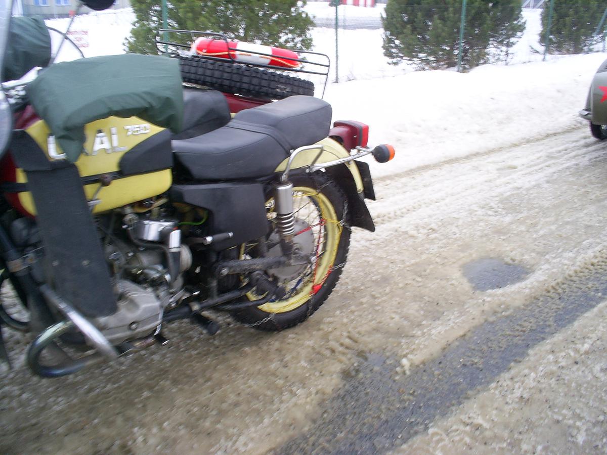

v Lošticích 2010 měl Zdeněk nějaký autový, prý tam normálně pasovaly - svah vyjel mnohem snáz, než my bez řetězů. jedinej problém, když člověk tlačí bokem a takový ořetězovaný kolo mu v zápalu boje přeběhne přes nohu. naštěstí se to jen sklouzlo
koukal jsem mu na rajčeti, ale tu galerii z vyjížďky s řetězama jsem nenašel
u 2WD musím taky něco naházet do sajdy - mám tam buď pytel starýho vápna, nebo jsem dával zámkovku. bez zátěže se v našem kopci na silnici nechytám.
