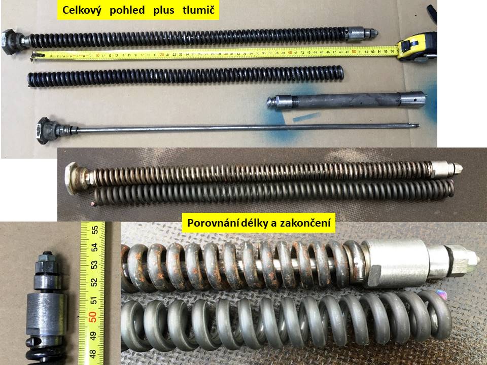

Re: Dněpr -seřízení předních tlumičů
Tak jsem se také souhrou okolností dostal k pokusům s pružinami v předních vidlicích Dněpra.
Co píše Bunny je přesný. U mě si pružiny stářím sedly na doraz tak, že prostě nefungovaly a myslel jsem, že praskly.
Samozřejmě přední tlačená kyvka je někde jinde, ale hledal jsem možnost, jak přemostit dobu, než tuto budu mít.
Navrhli jsme tvrdší, delší pružinu.
Při testech jsem projel polem příčně přes příkop na polní cestu a hned druhým příkopem na protější pole - a Dněpr o ničem neví.
Podotýkám, že mám tu těžkou vojenskou verzi, ale zase to moc v terénu neničím. Pro toho, kdo lítá v terénu a ještě nemá tlačenou kyvku (nebo na ni nemá, nebo to chce v originallooku) je to zajímavé meziřešení. A cenově je pružina téměř na dodávané pružině z internetu. Připojuji obrázek, lze-li to.
