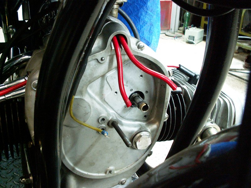

V mém stroji je toto, cívku tam někdo přibastlil, víko mám, a hodlám ho nasadit.

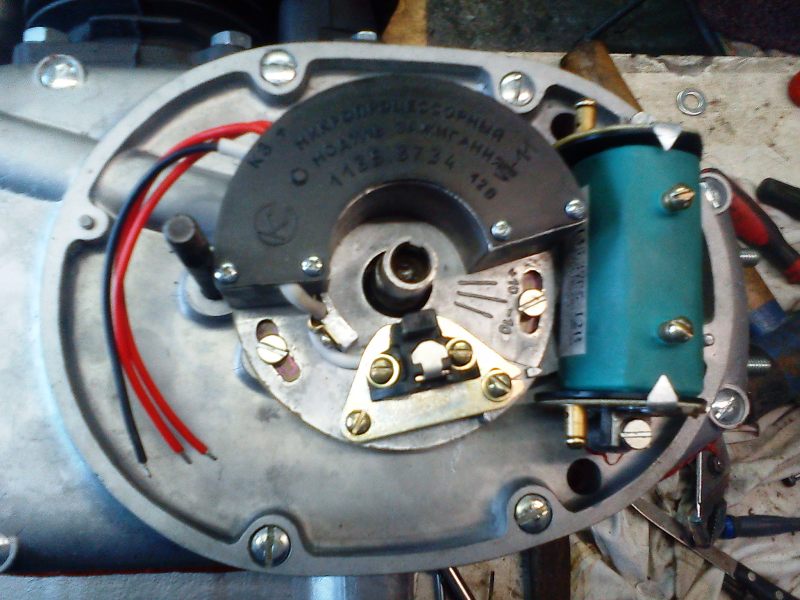

Přesto, mohu tedy tento systém z Ebay s mikroprocesorem použít a jednoduše s ním nahradit svůj systém. Motor mám 650 OHV model 8.103 z roku 1992. Je mi jasné že se pouze odstraní kladívka a odstředivá regulace předstihu. Předpokládám že onu odstředivou regulaci bude nyní obstarávat ten šváb na plošňáku, který podle otáček mění předstih.
Alternátor a indukční cívka zůstává. Jde mi teď primárně o to jestli to fyzicky pasuje 1:1
děkuji
Re: elektronické zapalování M72,K750,Dnepr,Ural 650
http://kommutator.at.ua/news/2009-07-12-43
http://sovek.com.ua/docum/11353734.pdf
Ano budeti pasovat ,když já to narouboval i s tou cívkou pod ten kryt zapalka ,tak ty to tam dáš poslepu :D
Je tam psané že to pracuje od 6V do 16V.Jestli chceš tak ti změřím průměr a výšku toho modulu , ale liši se to jen v tom snímacím bazmektu co je našroubován ná vačce a v cívce .Jo a ještě doporučuji dát si nějakou tenkou
1-2mm podložku z pertinaxu,textoidu ,atd. pod ten modul elektro. at to máš tepelně odizolované od motoru.Je to možné napojit na všechny indukční cívky dodávané do Ruských motorek viz. odkaz výše.Dokonce to jde aji na kulatou dvouvývodovou cívku z malucha.Já jsem to narouboval i s cívečkou do K750 , bylo to ale jen ofous :D .Tu cívečku si můžeš dát kam chceš ,ale nesmíš zapomenout ji ukostřit

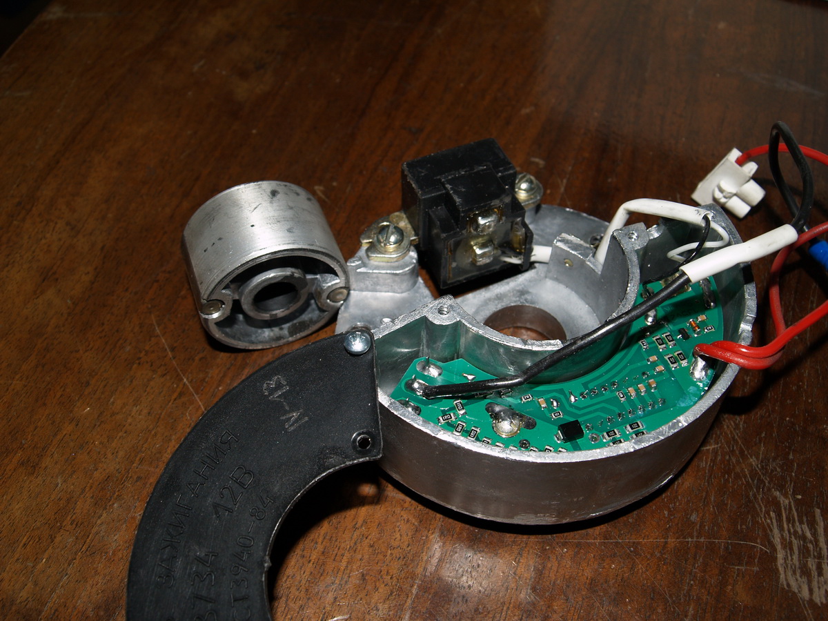

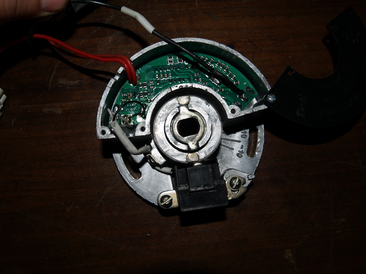

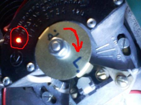

Zdar, mám ten bezkontakt doma, tak jsem ho cvaknul. Elektronika je z SMD, výkonové tranzistory jsou zřejmě ještě pod plošňákem, ale ten už nejde odšroubovat, šroubek je zaletován ke kostře.
Snímač je hall, má docela silnej magnet. Co se týče nastavení, tak co mi přeložil google, tak mezera mezi snímačem a clonou (2 ocelové tyčky zašroubované v hliníkovém odlitku a přetočené na povrchu) 0,7-0,8mm, já to nastavil co nejblíže, aby snímač neškrtal.
Na dněpru mám ale celou desku pootočenou o 120°, než je na fotce u K750, ale to je asi v pořádku.
Ale nevěděl jsem, jak mám přesně seřídit dobu zápalu, nikde nejde zjistit, v které době hodí jiskru oproti horní úvrati, tak jsem zkoušel nastartovat v různých polohách (v drážkách lze natočit +-10°) a jelo mi to ve všech polohách, když byl předstih větší, tak byly vysoký volnoběžné otáčky, když malej, tak už se mi neudržel volnoběh, ale jinak motor běžel. Nastavil jsem to na 0 a po pár km jsem tomu trochu zvětšil předstih tak + 3°, od oka. Najel jsem na tom přes 100 km, zatim bez problému. Teda bez problému se zapalováním :)
A proměná doba předstihu s rostoucími otáčky je asi dělaná elektronicky, za jízdy oproti závažíčkům jsem nepoznal jedinej rozdíl.
P.S:Oproti videu výše tam nemám tu ledku a ten snímač vypadá trochu jinak, asi je to jiná varianta.

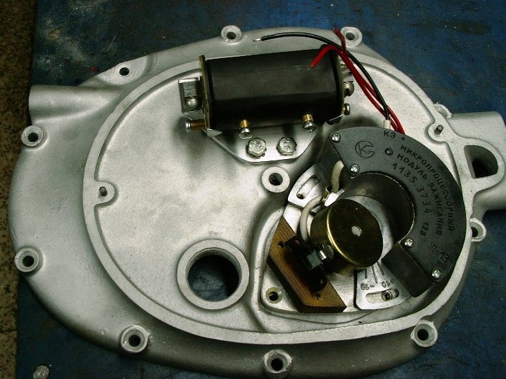

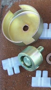

Protože M72,K750 nemají ve váčce díru pro přišroubovaní toho plechového snímače ,výrobce dodává k tomu takovou přechodku
Přechodka M72,K750.JPG (24.15 KiB) Zobrazeno 24395 x
A proto je nutné vždy specifikovat na jaký motocykl se bude montovat bezkontaktní zápalko
LED dioda je tam proto aby jsi mohl přesně nastavit ten snímací plech a to tak ,že si dáš píst do horní úvrati a začneš natáčet ten snímací plech co je na váčce ve směru hodinových ručiček tak dlouho až se ti rozsvítí ta kontrolka.Jakmile ti svítí ta kontrolka tak jen dotáhneš tu matici M6 a můžeš bezstarostně jezdit. ;)Doporučuji ještě "doštelovat" natáčením celým zapalováním při nastartovaném motoru až získate ty nejoptimálnější otáčky motoru a potom vše pořádně dotáhnout
To však neplatí na Uralech a Dněprech ,kde je to řešene trochu jednodušeji a po namantování jen zkoušíš točit celým modulem o pár stupnů.

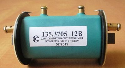

Montáž obou druhů zápalek je velmi jednoduchá a myslím, že ji zvládne každý z vás a nehledejte v tom nic složitého.Na zápalku jsou 3 dráty , dva červené a jeden černý. Červený a černý napojíte na indukční cívku a zbývajicí červený je přívod proudu od spínačky.Hlavně po montáži si všechno pořádně zkontrolujte at máte vše dobře dotáhle .
Dnes jsem testoval tohle bezkontakní zapalování na 6 voltovou baterii s 12V cívečkou dodávanou k tomu a motorka v pohodě nastartovala a jezdila ;)
Ještě mi bylo potvrzeno , že to taky jede s 12V kulatou dvouvývodovou indukční cívku z malucha ,když máte rozvod 6V. Můžete ji sehnat třeba tady http://126fan.cz/burza/burza.php
nebo mi pisněte a já vám ji prodám za pár kaček
Takže všichni co máte 6V napětí si můžete tohle zapalování namontovat a jezdit
