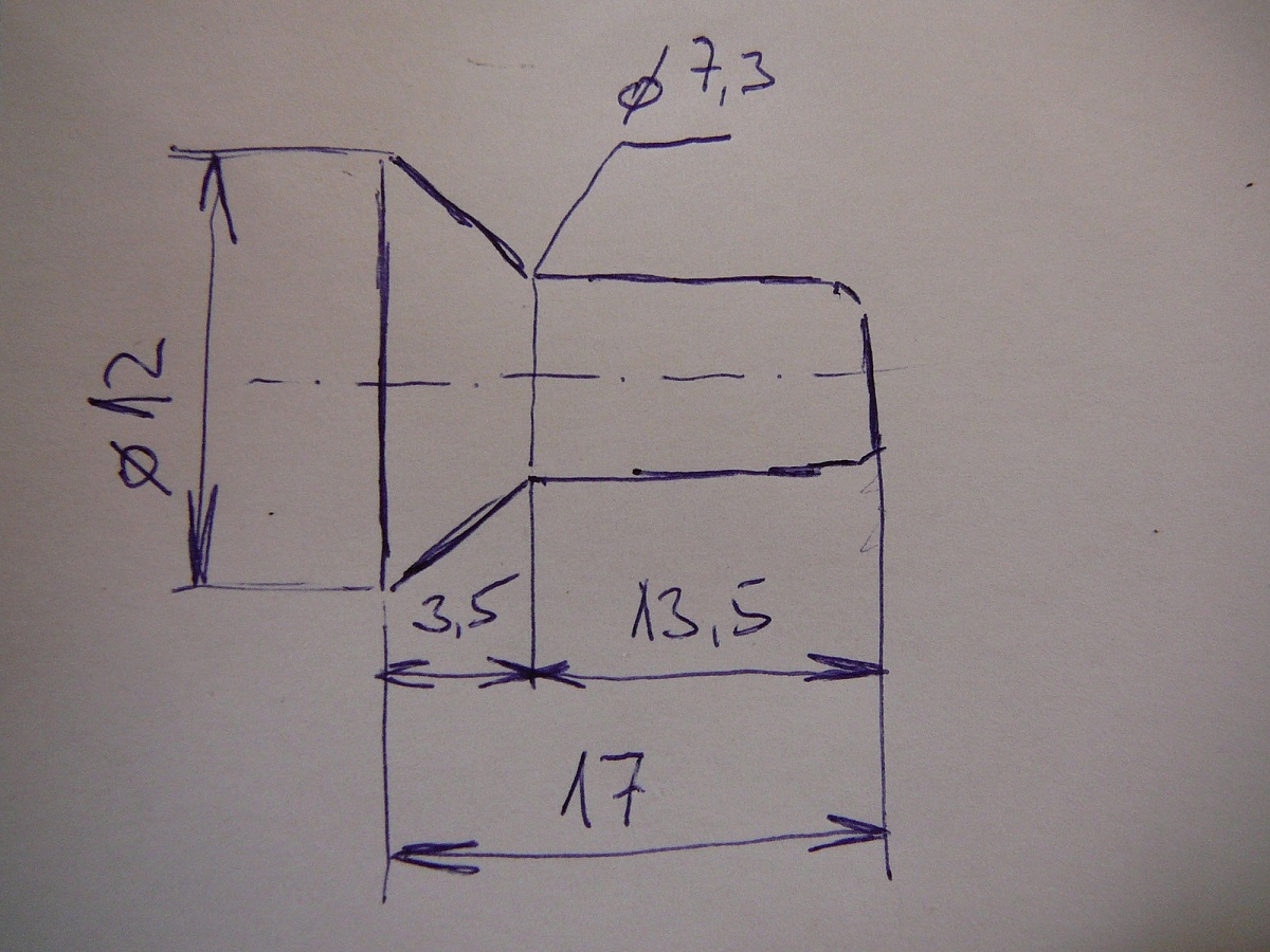

prosim jak dlouhe jsou srouby zajisteni spojkoveho kose 6ks M8x1 . imbusy asi jinde nez u pavla á 50kc nesezenu, co

Ave, změřil jsem Ti to:
MT 12-S

Imbus M8x1x20, hlavičku srazit na soustruhu do zápustna, 2mm hlavičky nechat trčet, aby díra na imbus měla nějakou hloubku a nežvejkla se při prvním povolení. V případě potřeby doříznout závit očkem M8x1. Místo důlčíkování zakápnout slabým lepidlem na závity. Tolik moje praktická zkušenost.
Značná cena těchto šroubů u Pavla odpovídá tomu, že je to kusovka, nikde se sériově nevyráběj.
Při první výměně čepů spojky si je nechte udělat s normálním závitem, na ten jsou zápustné šrouby jak imbus tak torx normálně sehnatelné.

Ten imbus má být jen x12, zapoměl jsem, že u imbusů se narozdíl od zápustných uvádí délka bez hlavičky.
