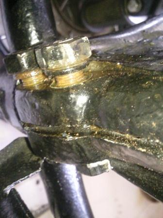

chtěl bych požádat o radu ohledně motocyklu dněpr. Pokud vše dopadne tak jak má, tak se brzo stanu majitelem motocyklu Dněpr 750. Bohužel má na sobě pár defektů. Jde o to, že bývalému majiteli se zakouslo zadní kolo a roztrhlo rám na kterém je uchyceno a poškodilo kardan. Pro představu přikládám fotky.

videl bych to na jinou kyvnou vidlici.Videl jsem je prodavat treba na burze v Chotusicich a nebo zkus zavolat p.Matouskovi 776770396 sezene skoro vsechno.
Re: dněpr
No vse zalezi za kolik tu kyvku koupi,ale verim tomu kdyby to zavaril ceockem tak ten svar bude 100x kvalitnejsi nez to ruske blatozelezo

Asio bych taky začal tím zavařením. a pak teprv sháněl novou kyvku. Na burze ve Wroclawi by ji měl na 99% sehnat.
Re: dněpr
Kyvku zavařit, zbytek Kučera...
Re: dněpr
:o Tak tohle jsem ještě neviděl! Krásně ulomená kyvka na hezkém stroji. Co se týče opravy - souhlasím s Dneprsteinem.

Všem děkuji za rady. Motorka už je doma a dneska započali opravy. Jen se teď trochu peru s demotáží tý kyvky. Zarezlý šrouby nechtěj povolit abych mohl vytáhnout čep. :-/

Re: dněpr
Nový příspěvek od Ludva »
Tak kyvka je peklo.Pamatuju si,že mi předloni zkazila celý odpoledne :)
Re: dněpr
bud velky kladivo, nebo zbastlit pripravek na vylisovani heverem
luboš
Příspěvky: 29
Registrován: 04 čer 2012, 11:56
Re: dněpr
Nový příspěvek od luboš »
nejdřív bych skusil brzdovkou zalejt ,a pak aš nasilí,ona to povolí jesi jeto zahnilí rzí
Re: dněpr
ted jsem resil zarezly vicko na motoru - dolu to slo az po poradnym proklepani
Re: dněpr
No já ten čep kyvky taky horko těžko vytahoval a pomohlo mi jedině nabít sekáč do toho rozř. otvoru kde jsou šrouby a potom sem navařil na ten čep velkou matici a rozhýbal sem to. Čep sem potom utočil na soustruhu nový a hlavně z pořádneho materiálu a ne z toho bláta co tam bylo :roll:
