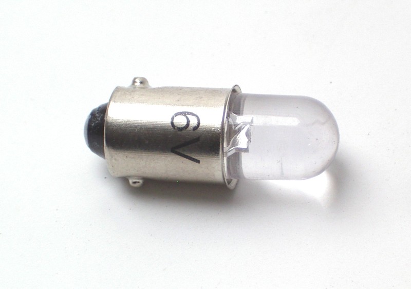

Ave, takhle to vysvětlovali i mně elektrikáři a doporučili mi minimalizovat spotřebu elektriky, proto jsem si udělal do obrysovek a na brzdovky diodové žárovky. Dají se koupit jenom 12v, takže jsem je vymlátil a kluci mi vypočítali odpor, kterej jsem naletoval na vysocesvítivou diodu do objímky. Červená vysocesvítivá dioda je super. Ta bílá je dost nepřirozená, ale ušetřil jsem. Počas jízdy většinou svítím jenom obrysovkama.

Otázkou je kolik bych ušetřil proudu použitím takovýchto diod, místo žárovek parkovaček (počímám se side jsou 4, nebo 5 s kontrolku v lampě k dobíjení). - má to někdo namontované? Rád bych věděl jestli je rozdíl ve svítivosti, nějaký razantní rozdíl v barvě, atd..

Ave, gratuluji k sehnání diodové žárovky na 6v, mně se to nepovedlo. Do přístrojovky jsem diodovou žárovku nedával, kvůli buzení dynama. Červená diodovka vypadá naprosto stejně jako normální žárovka v červeném krytu. Ta bílá je nepřirozeně bílá a nezmění to ani zajetý kryt. Elektronické relátko se do původního krytu vejde. Bavili jsme se tady o typu VAPE R81. Dokonce schéma najdeš na Uralforu.

diodové žárovky
http://www.oldtimergarage.eu/store/prod ... ts_id=2463

Nějaké diodové žárovky jsou tady http://www.usporneosvetleni.eu/ pár jich mají i na 6V.
