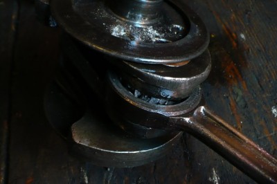

...aby se za chodu motoru samovolně rozcentrovala kliková hřídel (motor SV)? Jedu, najednou klepání přecházející v dunivé rázy od setrvačníku, po zastavení se motor zastavil a "zalehl" tak, že nešel protočit. Setrvačník zkřížený a drhnoucí o skříň spojky tak, že zastavil motor. Demontáž všeho z motoru a ejhle - klika (mezirameno) pootočená na čepu ojnice levého válce tak, že to bylo viditelné pouhým okem. Zítra vezu na repas, uvidíme.

Gratuluji k neobvyklému úlovku

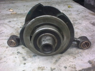

Přidávám dvě fotky. Jedno rozsypané ložisko, druhá rozhozená, je to vidět i z té fotky. Opravdu to naštve. Člověk složí motor, dá to do motorky, nastartuje s radostí, že to má zase pohormadě, hrkne v tom a může zase začít rozebírat.

Podle mých čerstvých zkušeností - přesně takhle se mi ta rozhozená klika projevovala po část. demontáži a odhalení motoru. Následně po demontáži zadního víka se ten kuželový čep neotáčel okolo své osy, ale jeho osa opisovala při čelním pohledu malou kružnici. A ještě připojím jeden průvodní znak té poruchy - po sejmutí převodovky, než jsem sudal setrvačník a další díly, byla čelní plocha setrvačníku s našroubovaným kotoučem spojky zapuštěná na obvodu různě hluboko pod dělící rovinou motor-převodovka a při protočení setrvačník "házel" i čelně!
Nejdříve mě taky napadl ten kužel, ale ten se tak hrubě nemá moc čím poničit, aby se soustřednost v okamžiku takhle brutálně rozhodila v řádu milimetrů házivosti obvodové i čelní.
Jinak moje klika je již v opravě, snad u zodpovědné firmy (zatím neřeknu kde, abych nedělal takovou či onakou reklamu), po demontáži zjištěno a telefonicky sděleno, že "špatné je všechno" a cena bude +- stejná, jako kdybych koupil novou třeba na uralzentrale.de, dodací doba také krutá. Snad ale nebude důvodem v mém zdokonalování se v opakovaných kompletních demontážích a montážích motoru .
