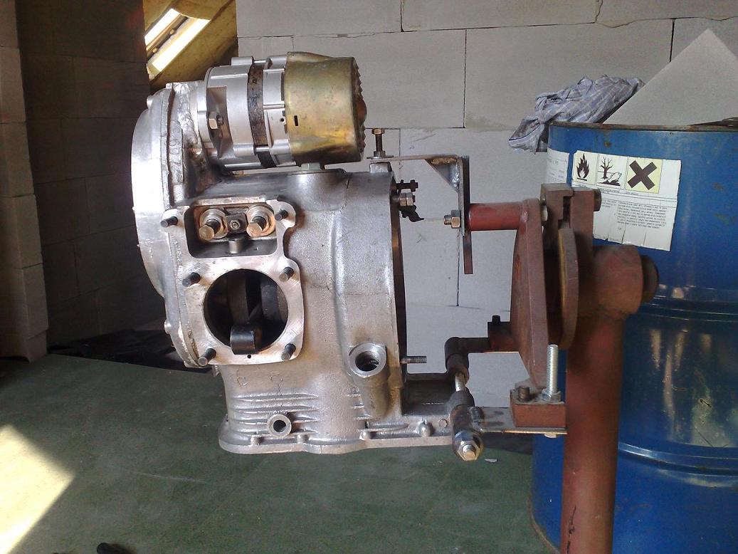

Mám upravenej SV motor na Dněpří altík. Je to sice taky pakec, ale zvládnout se to dá. Ale je to každopádně zásah do bloku motoru.

Zdrávím ,nemáte někdo zkušností stím ,jestli pasuje po nějakých malých úpravách alternátor G424 do K 750?? Soptik tady něco už psal , ale nějak se mi nezdá že je ten altík tak velký než je tady zobrazeno

Jojo tehle altík tam mám napasovanej. A neni to tak jednoduchy. Blok motoru musí na frézu, pak se musí udělat takovej excentrickej kroužek (dělali mě ho na 5-ti osý CNC mašině) a ten tam přivařit. Pak opět na horizontku opravit díru po sváření a vyvrtat a vyříznout závity pro čepy co držej altík. A ještě jsem rovnal blok na lise, protože se trochu stáhnul svářením.
