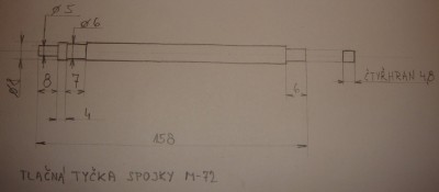

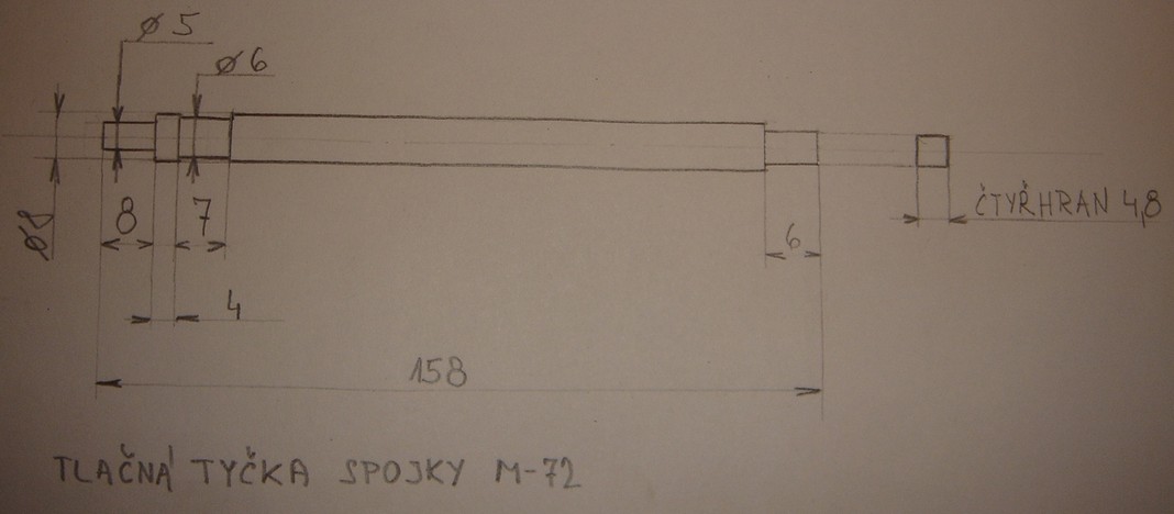

Prosím, jestli zde někdo by nemohl mě změřit a okotovat spojkovou vypínací tyčku k převodovce bez zpátečky, zprovozňuju stroj a na tomto jsem se zasekl. Díky

Ono záleží, jaký k tomu máš ten komplet s ložiskem, co je pod páčkou. Mám doma několik převodovek a mají dvě různé délky tyček. Vyřešil jsem to tak, že jsem si je nechal udělat u soustružníka bez toho dokončeného čtyřhranu na konci a pak zakrátím podle potřeby.

Tak ta skica je dělaná dle originální spojkové tyčky z nejstaršího typu převodovky na dvoupáku, uvnitř převodovky vše taky původní včetně ložiska a dalších bazmeků, tak pokud to má Jura origo, bude to sedět

Dyk jsem to říkal, každá jinak dlouhá...
Já to dělám tak, že prvně nasadím převodovku na motor bez tyčky. Vím, že mi pak zuby spojkových lamel dobře najedou na drážkovanou hřídel. Ještě si ověřím že tyčka jde dobře do čtyřhranné díry na lamele. Pak převodovku sundám, strčím do hřídele tyčku a pak dám zase na motor. Nasadím na horní šrouby a nechám mezeru na šířku dlaně. Tyčku chytnu mezi ukazováček a prostředníček a drobným pootáčením nasadím do spodní lamely. Když to nejde dají se pro nasazení použít sikakleště, pean apod. Je to jenom o cviku, první nasazování mi taky trvalo dlouho, při každém dalším rozebrání se to bude zkracovat.

Takže jsem oměřil ty střeva toho vypínacího bazmeku, všechno jsem to sečetl a vyšelo mi číslo 198 mm (funkční míra - od přítlačáku k páce), měřeno od čela spojkového talíře, do místa kde se střetává vypínací páka s válečkem. Snad jde z toho poznat, odkud kam jsem měřil
Měřeny byly všechny části v složeném stavu, to jest vypínací tyčka, axiální ložisko, a oba dva konce valivého ložiska. Do míry není započtena délka čtyřhranu tyčky, protože se nejedná o funkční míru, a taktéž ve výsledné míře není zahrnutá celá délka válečku co přenáší vypínací sílu spojky na páku co je připevněna na převodovce. Zahrnuta je délka válečku ve výřezu, přesně tam, kde je styk válečku s pákou.
