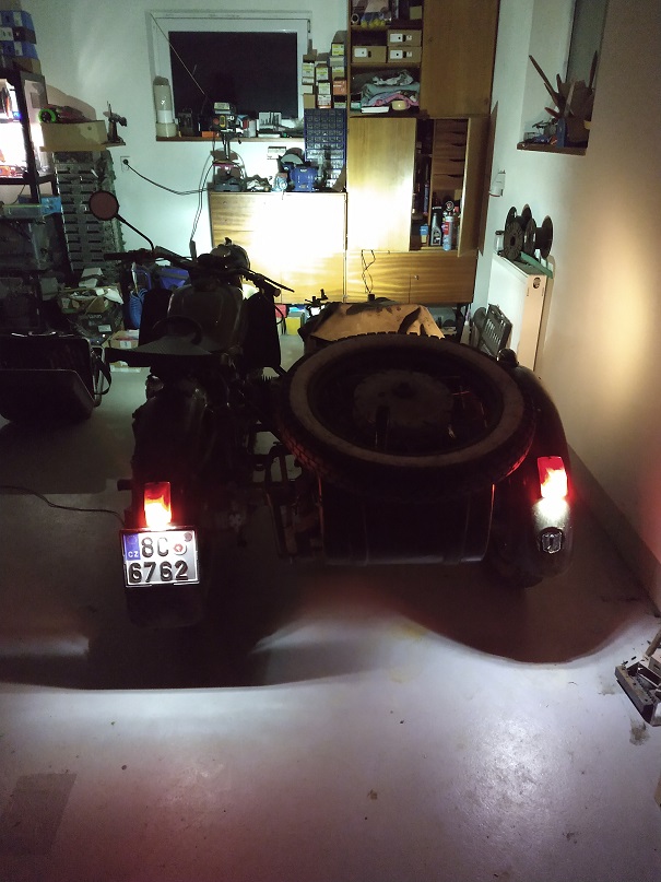

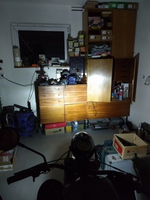

Zrovna o víkendu jsem se tím zabýval na káčku, přišly žárovky z ali, tady je výsledek:
Při focení bylo zhasnuto.
Celkový odběr osvětlení cca 12W, takže pohoda. Jen to chce příště hlavní žárovku se žlutou barvou, tohle je takový nepřirozený na starej motorce.

Smartyn34 ma pravdu s tou barvou svetla, pokud je moznost vzit teplou bilou, je to prirozenejsi.

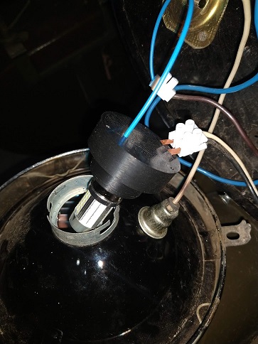

Jeste dotaz k hlavnimu svetlu, jak si poresil patici zarovky? Mas to predelany nebo jsi to preletoval? Jakej typ zarovky jsi objednal?

S paticí mi pomohla 3d tiskárna, chtěl jsem zachovat původní pro případ nezdaru.
