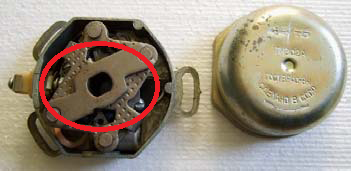

tak už sem to konečně rozchodil musel sem udělat ten kus co je na obrázku novej akorát s s dírou pod jiným úhlem. teď už "jen" vyladit karbece. :)
Bez názvu.png (132.63 KiB) Zobrazeno 8088 x
Re: nejede levý válec
Na tom obrázku je to sesazený blbě, ten plech má být sice orientovaný takto, ale nasazen do té druhé dvojice čepů. Tak aby výřezy v plechu pod ním tvořily obdélník.

Michal píše:Na tom obrázku je to sesazený blbě, ten plech má být sice orientovaný takto, ale nasazen do té druhé dvojice čepů. Tak aby výřezy v plechu pod ním tvořily obdélník.
tohle není má fotka je pouze jako ilustrace, sesazený sem to měl správně a stejně mě drážky na štelovaní nestačily tak sem je prořízl a furt nestačily tak sem musel ten plech udělat uplně novej, sice nevypadá nejlíp ale funguje :D zítra to vyfotím ať se můžete zasmát :D
Ten obrázek bych nechal a pod něj napsal "Takhle ne, přátelé." :-)
I to je dost možné. Já koupil novou vačkovou hřídel, která měla zářezy na plech zapálka v jiném úhlu, než mají na Dněpru být. Natočení zapálka mi vycházelo asi o 20 stupňu mimo rozsah těch ok. Udělat si jiný plech nebylo v mých silách, tak jsem si do víka rozvodů vyvrtal nové díry na šrouby v potřebných místech a vyřízl do nich závit. Naštestí je tam všude spousta masa, jen jedna díra musela být skrz, ostatní šly udělat slepé.

Taky sem chtěl původně udělat díry, ale když sem zjistil, že by byli skrz tak sem se rozhodlm že to vyřeším tím novým plechem.

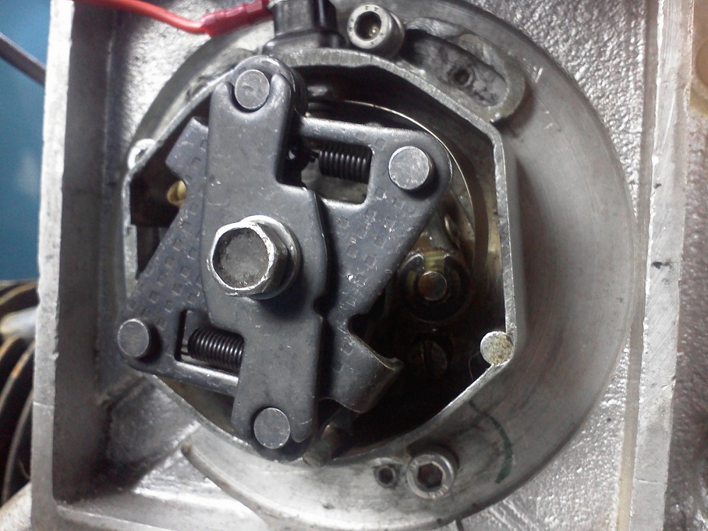

ps:bylo by dobré pokud někdo máte obrázek správně poskládaný ten odstředivý regulátor,určitě to někomu pomůže
Tak já už nevím co dělám špatně.Vyhodil sem bezkontakt,ne těch 6v mi to házelo malou jiskru.Dal sem zpátky kladívko s regulátorem nastvil předstih na značku P a při rozevření závažíček na max mi to hodí jiskru.Ale motor nemá sílu a dost se mi hřeje až se pak začne dusit atd.Tak sem pohnul se zapalováním ještě vice doprava cca 5mm.Motor v tu ranu má silu jako býk,prechody v pohode,nestřílí,jen mi přijde že ma sem tam snahu kopnout.Nějak to nechápu jak je to možné.Mám dobře poskládáný ten regulátor(na ty šrouby nekoukejte)?Pak jedině zbývá kondík,nebo už pak vážně nevím.
