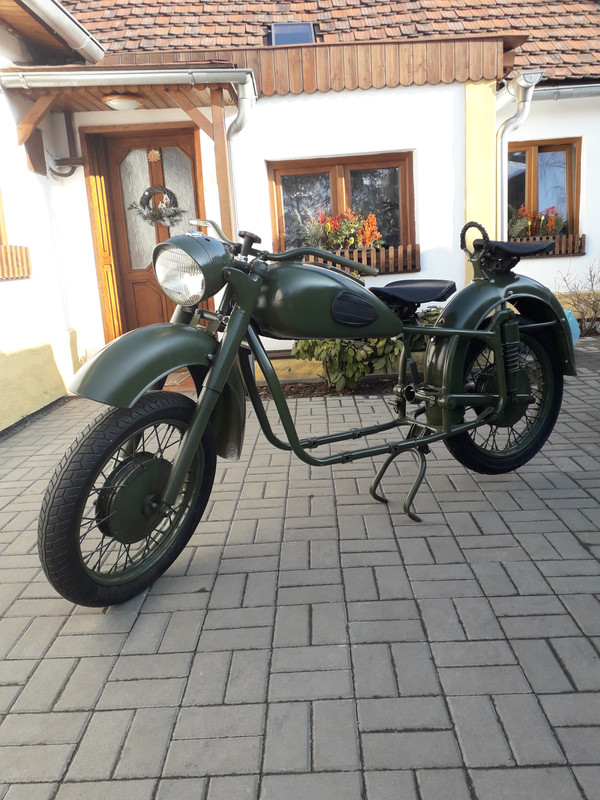

V lednu jsem dovezl dněpra ještě možna v horším stavu. Rozebral jsem ho nechal opískovat a pak jsem ho vyvařil. Ty děláš na všem trochu. Nech to cele opískovat a uvidíš kde to chce všude opravit

Káčko v horším stavu neexistuje. Pískování je drahé a z blatníků bych si toho domu moc neodvezl. Musí to jít jinak.
Re: Začínám opravovat
Tak si kup louh (hydroxid sodny) stojí do stovky, plechovou vanicku, rukavice, brýle a můžeš zacit
Pískování je nejlevnější z renovačnich prací, jde opiskovat i velmi poškozený plech a ne že z něho nic nezbude... Jinak to jde i smirkem nebo louhem, ale to vyjde i dráž. Jde o to zbavit se rezu a mit podklad pod barvu čistý, musi to na něčem držet a nikdy neni jiste co provede barva pod novym podkladem.

pískování je nej. plechy na rusákoj jsou silné pískování se neboj. a když se přeci jenom udělá díra skrz navíc bud rád protože máš jistotu že to je pořádně a to nemluvím o povrchovce, v životě to lépe a levněji neobrousíš.

Mě se do toho pískování moc nechce, musel bych na to zase napatlat kila kitu, tak když už tam jednou je tak proč ho sundavat a dělat to znovu. Nechal jsem si opískovat nádrž a ještě budu dělat rám, plechařinu asi ne.
Pískuje se to právě aby tam nebyla ta vrstva starého kitu, která pak praská a rezne to pod ni... Holej plech vyvařit, obrousit a vyklepat - žadné patlani vrstev kitu, které pak praskaj. Chce si to pohrát a vyklepat to co nejlépe. Jinak je to fušeřina a je škoda práce co s tim máš. Takhle to jen ošolichaš a vysledek stejně bude nanic...Michael píše:Mě se do toho pískování moc nechce, musel bych na to zase napatlat kila kitu, tak když už tam jednou je tak proč ho sundavat a dělat to znovu. Nechal jsem si opískovat nádrž a ještě budu dělat rám, plechařinu asi ne.
