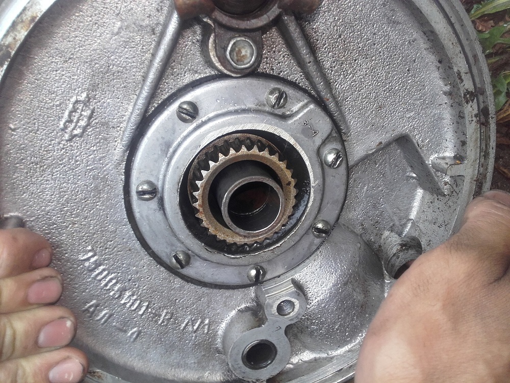

ahoj koupil sem převod s vývodem na sajdu a kdys sem ho trochu víc umyl zjistil sem ze mi v něm chyby trubka co slouží pravděpodobně jako rozpěrka při dotahovaní kola. Tak bych se vás tu chtěl zeptat nestalo se to někomu? nebo nemate ji někdo navíc? ukrajinec co sem to od něho kupoval neví nemá...byl bych rád třeba i za rozměr. dík
(na fotce trubka je )

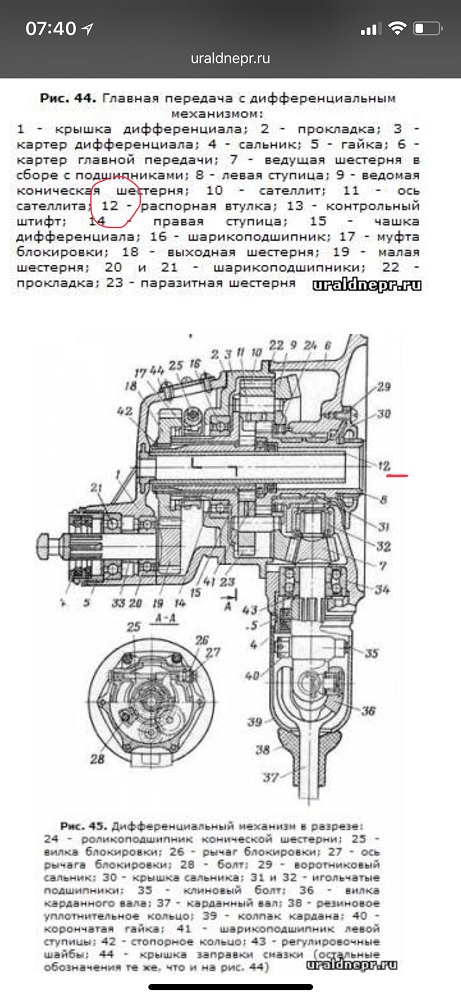

nikde sem to pořádně na výkresu nenasel nejlíp snad tady
Re: převod u zadniho kola
Příspěvek od Michal »
Ta trubka nemá koukat ven, má být asi centimetr utopená v unašeči, tak jak je to nakresleno v tom řezu.

Fakt bych byl vdecny tohle je fotka noveho prevodu trubku sem prstem povytah ven ale uplne vyndat moc nesla. snazil sem se ji sehnat pres ukrajince co mi to dovezl ale ten mi poslal jen fotku dalsiho prevodu kde ji taky nema

No ja ji mám také cca 1cm utopenou.

Ano ma byt asi jeden cm zapustena vytahl sem ji aby bylo videt co myslim. Uplne vyndat mi nesla.
