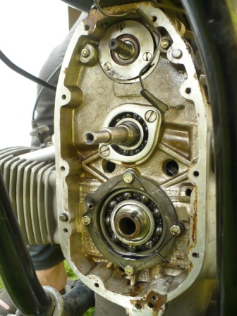

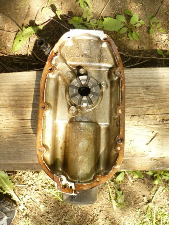

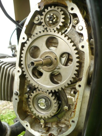

Rozhodl jsem se svému Urálkovi nadělit dárek a k jeho prvním 20.000km jsem mu nadělil rozvodová kola Herzog dodaná výhradním zastoupením v ČR pro motocykly Ural.
Snažil jsem se fotit co to šlo, ale nebyl čas, měli jsme danný časový limit
Neříkám že to není možné stihnout, bohužel model Ural Solo z roku 2006 má ještě postaru prsa přiškoubována šrouby se zapuštěnou hlavou, na rovný šroubovák. Jo a ty šrouby nejsou z materiálu ze kterého sověti stavěli sojuzy
Tudíž těch pár šroubků za mírného poklepávání a modlení se aby to neruplo trvalo cca 1,5h práce
Pak následovala práce se stahováky a různé variace lidové tvořivosti, zde nemá cenu se rozepisovat.

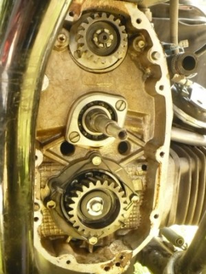

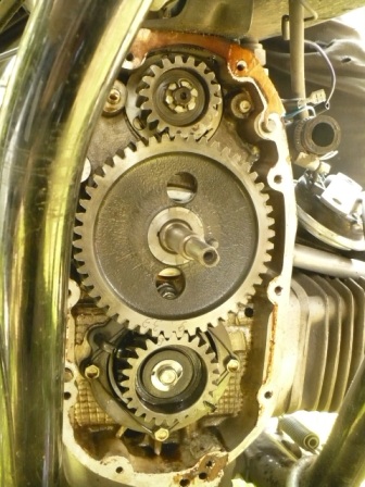

Buch, buch..... Nová kola nasazena, těsnění, zašroubovat zpět NA IMBUSY!!!!!
Zjištění: Nová kola jsou opoznání tišší, motor má kultivovanější projev. Naprostá spokojenost. Malá drobnost, nová kola jsou přesnější a mají festovnější převod, pocitově se mi zdá že motor nejde hned do otáček jako se starými koly. Zátah je plynulý ale pomaleší, navíc rychlost č 4 si už nechce nechat líbit podtáčení, což dříve šlo. Uvidíme až si sednou.
