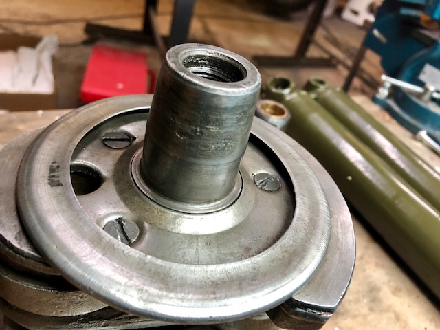

teďka jsem si to celý pročetl a už jsem to celkem pochopil akorát večer jsem hodím fotku kliky mám jí v uložení setrváku celkem odrbanou ale zase si říkám že i přes ten klínek a když to pořádně utáhnu by se nemělo snad nic stát

Bacha na ten setrvačník! Ten kužel kliky a díra v setrvačníku musí být bezvadně slícovaný - zalapovaný pastou! Pero v drážce nic neudrží, všechno musí držet na tom kuželi. Hrubé - otlučené - potrhané plochy se nadají pořádně zatáhnout a po pár kilometrech se uvolní ten velký šroub pod spojkou, pero se střihne (a ev. potom se ty plochy ještě dorasují). Nejedete - a rozebíráte vše znova.

měl jsem to v prdeli uplně stejně tak šup pastu na ventily vyhrnout rukávy a makat
jestli teda nejsi strojař nebo nemáš možnost levného odborného řešení .Protože odborné vybroušení kuželu na klice a následná oprava setrváku s vyvážením bude raketa.

Klasika. Pastou hlavně srazit nerovnosti jdoucí z ploch ven. Prohlubně nejsou ideální, ale tolik nevadí. Povrchy musí pokud možno dosedat v max. ploše. Pozor, aby po broušení nevylezl konec kliky ze setrvačníku! Kontrolu kontaktu lze provést několika čarami měkkou tužkou na hřídeli a následným pootočením setrvačníkem. Pokud se čáry rozmazou, je to ok. Píšu z tlf jako čuně, tak pardon.

Rukávy vyhrnutý už jsou pustím se do toho a pak hodím výsledek
